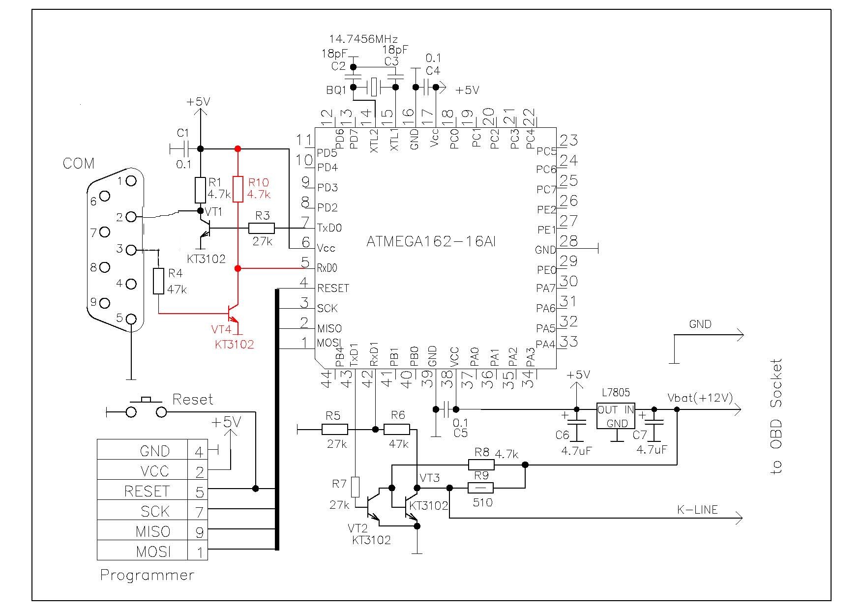

Нашел у себя плату от какой-то сигналки с установленной ATMEGA16-16AI. Может кто-нибудь знает можно ли её использовать вместо ATMEGA162-16AI. У них некоторая разница в цоколёвке и у ATMEGA162 есть выводы PE0-PE2, а уATMEGA16 их нет. Попробую прошить её и собрать схему
PS. В схеме адаптера от el66, если не ошибаюсь, выводы 2 и 3 на COM нужно поменять местами, т.к. 2-вход, а 3- выход

Если COM это разъем компа, то не ошибаешься.
По поводу отличия микросхем: 162 более богаче по переферии, а остальное у них похоже одинаково. El66 использовал нулевой последовательный канал 162, он же есть и на 16. Должно работать, но может потребоваться перекомпилить исходник под 16 (может быть трабл при распределении памяти).
