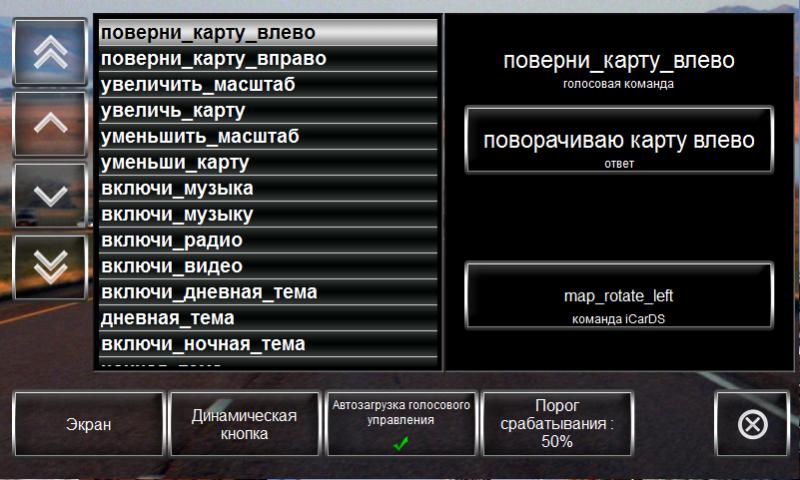

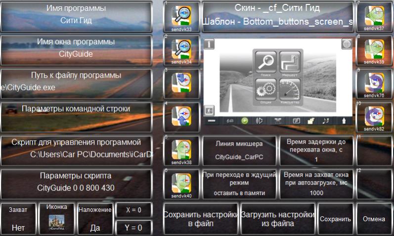

Bersenev
Почему-то не хотят работать голосовые команды в СитиГид. Настройки на скриншотах.
Для управления этой же программой сделал скрипты (хочу использовать голосовые команды для сообщения о ДПОИ).
Если их запускаю с места нахождения - все отрабатывается.
В голосовых командах указал, какой скрипт должен исполняться (другие команды iCar), скрипты прописал в iCar. Скрипты не отрабатывают.
Что делаю не правильно, или надо прописать команды в ExecTBL? Если да, то как это выглядит (пример).
Заранее благодарен.
На скриншоте плохо видно, но мне кажется что заданы команды sendvk38 , а надо sendvk;38 то есть нет разделителя "точка с запятой".
Как именно и где заданы настройки запуска скриптов? Желательно точный синтаксис команды или скриншот, но что бы команду было видно полностью.

Извиняюсь за невнимательность, действительно пропустил ";".
Поскольку не знаю как правильно использовать свои скрипты, то делал так:
1. Вначале, в голосовых командах ввел название скрипта - "***.exe" (через другие команды iCar) - не сработало.
2.Затем, там же изменил команду - убрал расширение "exe" - не помогло.
3.Затем в настройках скина в "внешние скрипты и программы" в подразделе "Динамические кнопки" прописал путь к скрипту (он был на рабочем столе) - не помогло.
Я понимаю, что делал не то, но как сделать по другому не нашел.
Прописать скрипт на конкретную кнопку получилось.
Вероятно нужно было через динамические кнопки, но, во-первых - там всего 2 свободных места, а удалять что-то не рискнул.
