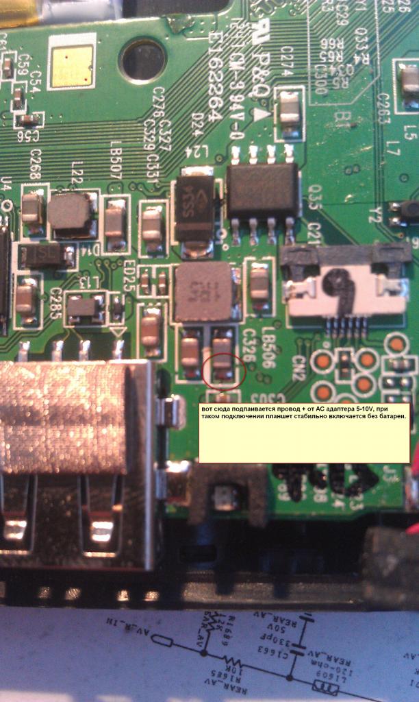

было обнаружено что он многофункционален, т.е. у него есть вход для питания от внешнего источника питания до 2,5А напряжением 5-10В. При подачи на этот вход питания (я подавал 8В), планшет стабильно включался без батареи. При подключенном только ЮСБ планшет не включался.
Также я пробовал подать питание 4,10В на вход батареи, планшет включился. При подачи питания на ЮСБ от родной зарядки сработала защита блока на 4,10В.

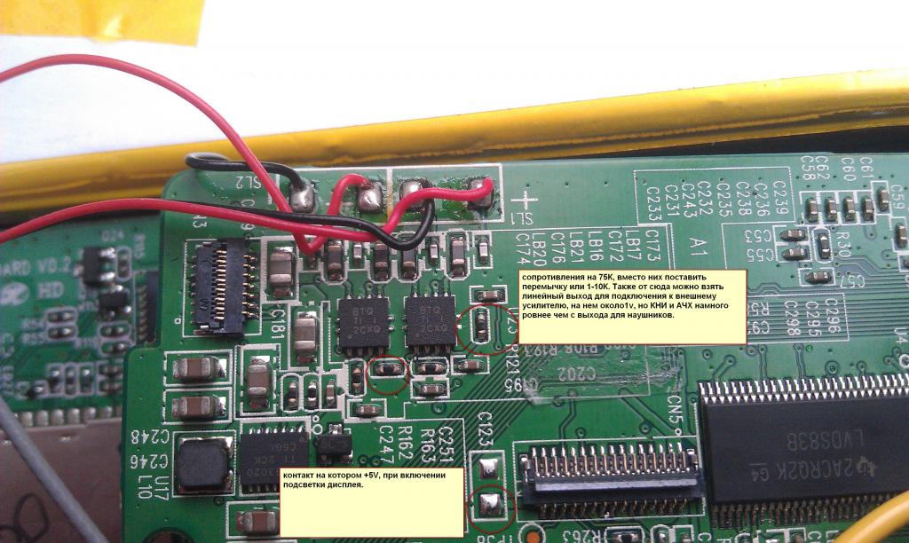

вот страничка на ЦАП от планета http://www.ti.com/lit/ds/symlink/tlv320aic3206.pdf
по её изучению могу сказать что вывод звука лучше брать с ее линейного выхода, который идет на встроенный усилитель, динамиков планшета. т.к. там меньше уровень шумов и нелинейных искажений. можно также сделать встроенный звук погромче.
Еще если кому понадобиться есть точка на которой появляется +5В для подсветки матрицы, я на него повешу подсветку клавиш.
Также можно задействовать разьем наушников т.е. контакт который размыкается при включении наушников и управлять им через Автомаджик или таскер.

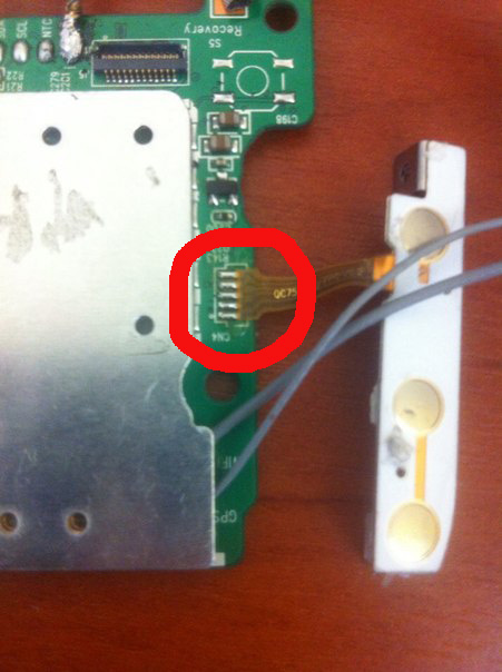

Ребят не подскажите какие контакты на шлейфе идут на кнопку вкл/выкл?
Заранее спасибо!

Сам себе отвечу(подсказали на соседнем форуме), может еще кому пригодится.
Если смотреть как на картинке, то сверху вниз 1 и 4 контакты.
