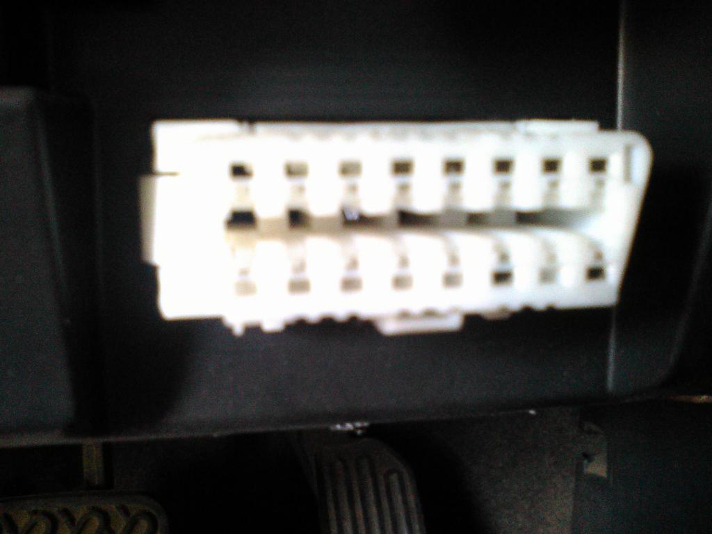

Здравствуйте. Помогите плиз. Ниссан марч 10г. Подключается только к подушкам.

Сообщений: 980
Сообщение от многа циферок Посмотреть сообщение
Нужно фото разъема ОБД2. Ну а так - скорей всего нужно соединятся по CAN протоколу адаптером VAG K+CAN Commander 1.4 или NISSAN 3LINE.

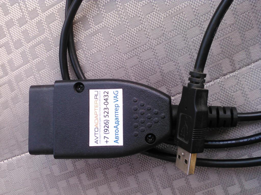

На фото плохо видно, но присутствуют 4 5 6 7 8 14 16 контакты. Есть адаптер еще VAG, я им к своей шкоде 11г. подцеплялся- не подойдет?
Твой адаптер не пойдет. Нужны те, о которых я говорил выше. В твоем случае достаточно VAG K+CAN Commander 1.4.
