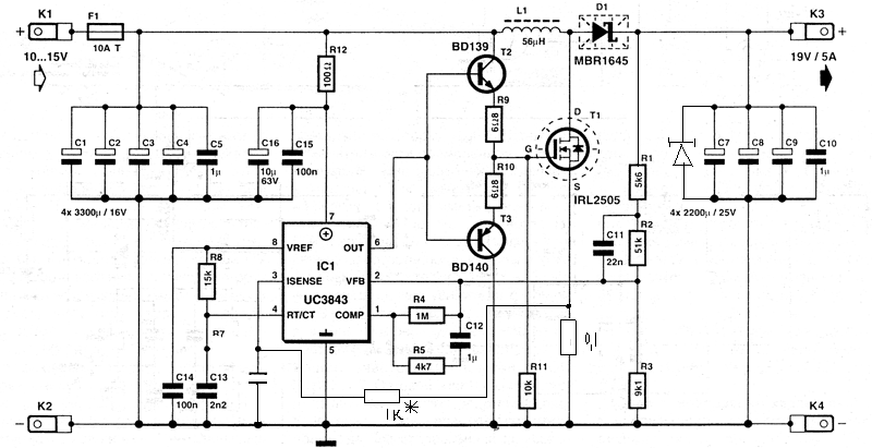

Нашел такую схемку. Кто её делал отзовитесь.

Спасибо, но меня интересуют отзывы собравших именно эту схемку. А кто-нибудь заглядывал в "фирменную", интересно на чём они построены. Вот у меня есть идейка на Topswitch попробовать реализовать. Этакий банальный Boost. Хотя Flyback видимо надежнее будет. Тока мучают сомнения, что питания 12 вольт маловато будет для стабильной работы.

Сообщение от В__В Посмотреть сообщение
1. великого смысла ставить транзисторы Т2 Т3 нет, ибо внутри и так есть 2 ключа
Output Current. . . . . . . . . . . . . . . . . . . . . . . . . . . . . . . . . . . ±1A
имхо за глаза для раскачки выходного ключа Т1.
2. частота достаточно низкая... (47-57 КГц) дросель будет большой .
3. ISENSE "сенсор тока" зря используется только для старта.... не лучшее решение! в подобных схемах просто очень желательно его использовать по назначению! (контроль пикового тока в силовом ключе), очень часто спасает....
4. использовать в таком виде подстроечник на выходе... при даже кратковременном отказе (обрыве - частое явление... "дребезг") оного - ваш ноут почти наверняка в ремонт, ибо будет импульс максимально возможного напряжения.
ЗЫ в общем схема рабочая, но решение не самое лучшее.

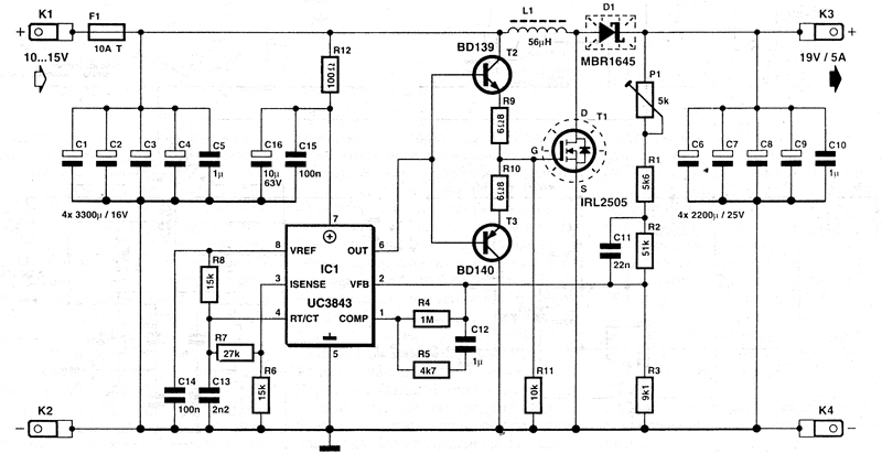

Подстроечник естессно ставить не собирался. Защиту по току -резистор в исток и т.д. Дроссель думал пересчитать на ферритовое кольцо. Супрессор Р6КЕ22 на выход. По мне так лишние трензисторы на раскачку полезны. Кристалл будет меньше греться, тепло будет рассеиваться на них. На мой взгляд переделка минимальна. И какая схема все же наиболее пригодна для питания ноута? Вот http://www.sprut.de/electronic/switch/index.htm и вот http://www.radiohlam.ru/pitanie/pitanie.htm еще кое что.

Сообщений: 1,361
данная схема достаточно пригодна
резистор в истоке посчитай правильно ....он тебе не только защиту устроит но и ограничение по току даст....
про резистор 1К* (Rt) покури даташит.... он рассчитывается только для сглаживания пульсаций! на ограничение тока он влияет минимально!.
