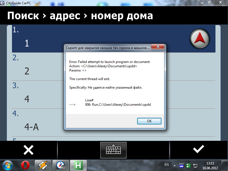

Спасибо! Попробовал. Есть проблемка. Вылетает вот такое окошко в момент Х.
Как быть? Что делать?

Сообщение от armen13 Посмотреть сообщение
аааа.... нужно скрипт положить по этому пути....я его делал под себя....
или могу исходник скинуть исправишь как тебе надо в программе AutoHotkey

Сообщение от Phantom_spb Посмотреть сообщение
А можно сделать так, что бы он смотрел путь во внешнем файле, лежащем в той же директории или считывал путь где лежит?
