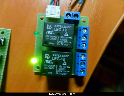

Устройство получил. Спасибо awtoap. На столе обкатал, все отлично, звонит, музычку играет. Хотелось бы более развернуто узнать, дык сказать для нуба куда паять провода от комплектных кнопок к джеку. И уж совсем не понятно для чего это шняга и как ее готовить.

А вот эта "шняга" просто бонус, с помощью которой можете управлять нагрузкой. В комплекте с оболочкой идет прога AVCAR BT Out...через неё все настраивается/управляется...зайдете в настройки и думаю разберетесь.
Подключается так - белый разъем соответственно к девайсу. Синий (или зеленый) двухконтактный клемник используете для питания реле и девайса, если планируется использовать его автономно. На фотке это верхний правый клемник и в нем правый контакт это ПЛЮС, левый МИНУС (или масса). Если перепутаете полярность подключения ничего страшного, так как там стоит защитный диод. Питание лучше брать от ACC замка.
Два клемника сбоку для коммутации нагрузки. В нем центральный контакт это общий, а крайние нормально замкнутый и нормально разомкнутый. При включении реле контакты меняются местами.
