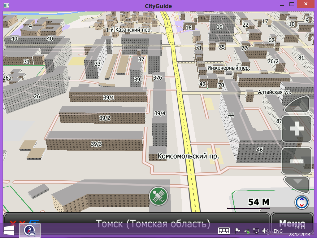

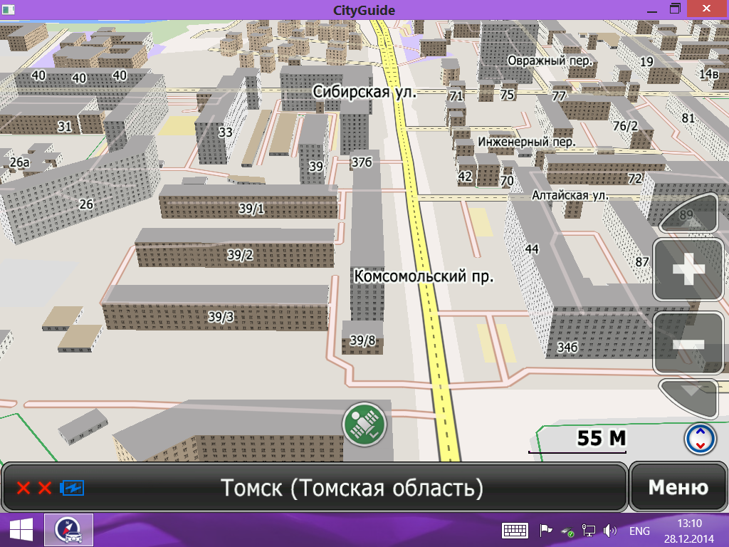

Попробовал поставить 0.
Получилось на весь экран. Но панель всеравно сверху, полупрозрачная.
Насколько я понял, изменение цифр равносильно нажатию на значек "развернуть на весь экран".
Но тогда и рамка появляется еще.
