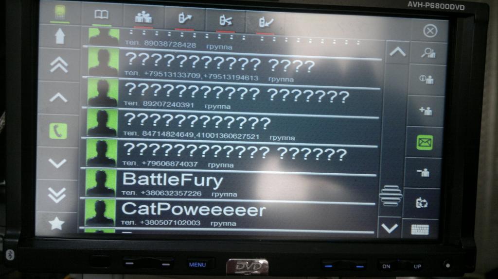

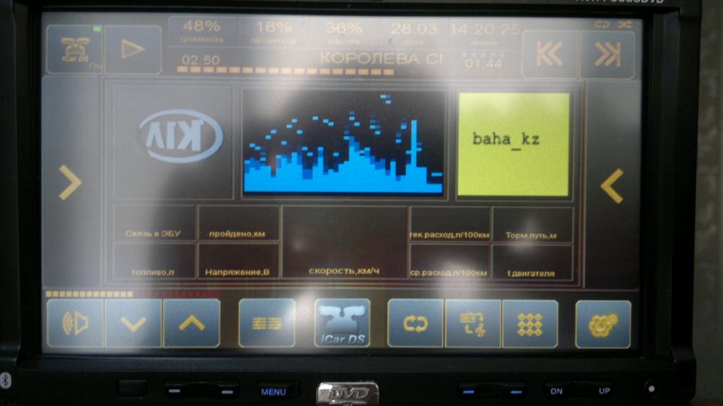

подскажите что нужно сделать чтобы контакты были буквами ане вопросиками в приложении "телефон"? я так понимаю шрифты какието можно закинуть... ибо вопросами русские символы. и еще: на главном экране при проигрывании музыки появился справа в квадрате желтый фон и надпись "baha_kz", иногда меняется на нормальное изображение икара с подписью аудио. пользуюсь стилем меню "инфопанель"
отправить нам лог, шрифт здесь не причём, надо разбираться в какой кодировке телефон отправляет русский текст.
Даже не представляю о чём речь, если можно скриншот.

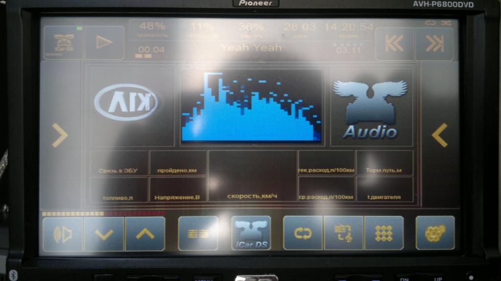

вот впринципе,глаза мазолит такая фигня,появилась на большинстве моих песен... листал и нашел пару нормальных. на счет лога это в режиме отладки? телефон нокия Н8

Сообщение от Beezzz Посмотреть сообщение
Это обложка альбома, в папке, из которой загружены треки, лежит такая картинка, икар считает её обложкой альбома и выводит в положенное место. Если она тебе мешает, удали эту картинку из папки с музыкой и всё.
Как сделать лог писал здесь http://www.pccar.ru/showpost.php?p=2...postcount=3150

как то так... попробовал на обоих скинах. с обложкой ты прав был,только в душе не пойму откуда она там появилась,ничего не добавлял к записям уже с месяц
