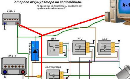

насколько я знаю.......тиристоры на постоянном токе не работают......то есть открыть их можно а вот закрыть только подачей нуля на (управляющий) электрод.........
ВХОДЯЩИЙ
Другими словами тиристоры работают с импульсным током.
И если тиристор №2 был открыт; рс и второй акум будут сосать основной.
Смысл схемы увеличить ёмкость акума ?

Если вы батенька, смотрели бы внимательно схему то этого вопроса не было бы.Ну если вы уж задали, то я вам объясню.Тиристор блока №2, этот тиристор стоит для того чтоб при выключенным зажигании был отключен главный аккумулятор, чтоб он не разрядился при стоянке автомобиля. на пример в лису когда включен компьютер!!!
При заведенном двигатели главный аккумулятор включен в цепь.Почему бы и нет???Ну если вас не устраивает, вы можете убрать Тиристор блока №2 и у вас в цепи у берется главный аккумулятор вот и все.
Зачем тогда компьютер ставить в автомобиль, а не ламповый радиоприемник например, заместо реле поставить пускатели или контакторы 3 велечены????
Я надеюсь, что я вам объяснил правильно???

Я рассматриваю конкретную схему тиристор № 2 после выключения зажигания НЕ ЗАКРОЕТСЯ а вот схема с реле в место него работать будет.
Давай умничай дальше "библиотекорь".
Если я Библиотекарь, то вы супер пупер мен скажи мне пожалуйста, где ж вы такой реле найдете с мощными контактами малое потребления тока на катушке и где ток проходит в одну сторону через контакты????Лично я токае реле в перероде не видел!!!
Па крайне мере я не старался вас оскорбить!!!!
А, доработать схему можно, если захотеть, будет закрываться и открываться тиристор, вы бы сами поменьше умничали а лучше помогли до работать схему.Если вы разбираетесь????
Это наглядная схема, от которой можно оттолкнуться !!!
Я не электронщик, а электрик, читать я схемы умею пока еще и практики у меня хватает!!!!
И я, написал, на схеме, русским языком на практике не применялась!!!!
Нужно до работать!!!
Ваше предложения???

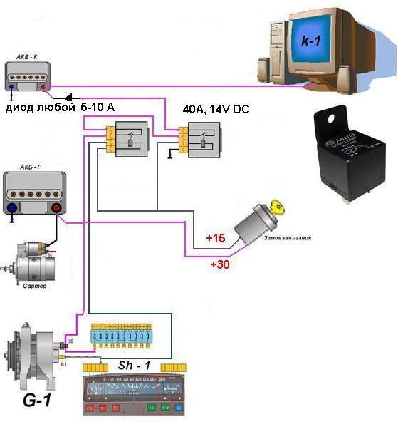

Вот как то так.

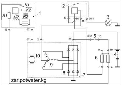

Согласен схема упрощенна есть плюсы, но есть и а жирный минус!!!
Батенька, у вас ошибка в схеме!!!
Я предлагаю зайти и посмотреть вот на этот сайд -> http://zar.potwater.kg/stat/vspyhlampa.htm
Здесь, есть множества советских автомобильных схем, подключения генератора ->
http://e-cto.narod.ru/neispravnost/e...dovanie/02.htm
А, в чем ваша а шибка??? В том что первое реле, у вас соединяется
с контрольная лампой зарядки аккумуляторной батареи.
Вопрос, что это дает ???
Если вы почитаете в внимательно на этом сайте, то вы поймете!!!

Библиотекорь "умеющий" читать схемы : первое реле для того чтоб основной акум был подключен только при работающем двигателе .
Согласен схема для ВАЗовских тазиков А для машин можно сочинить схемку и посложней.
Только смысла в этом акуме особого не вижу:
1 оставить до полной разрядки писать камеры?
2 музыку слушать???(усилки сабвуфер). Так основной от звука сядет раньше дополнительного .
3 исключить просадку в режиме старт так форад спасёт.
