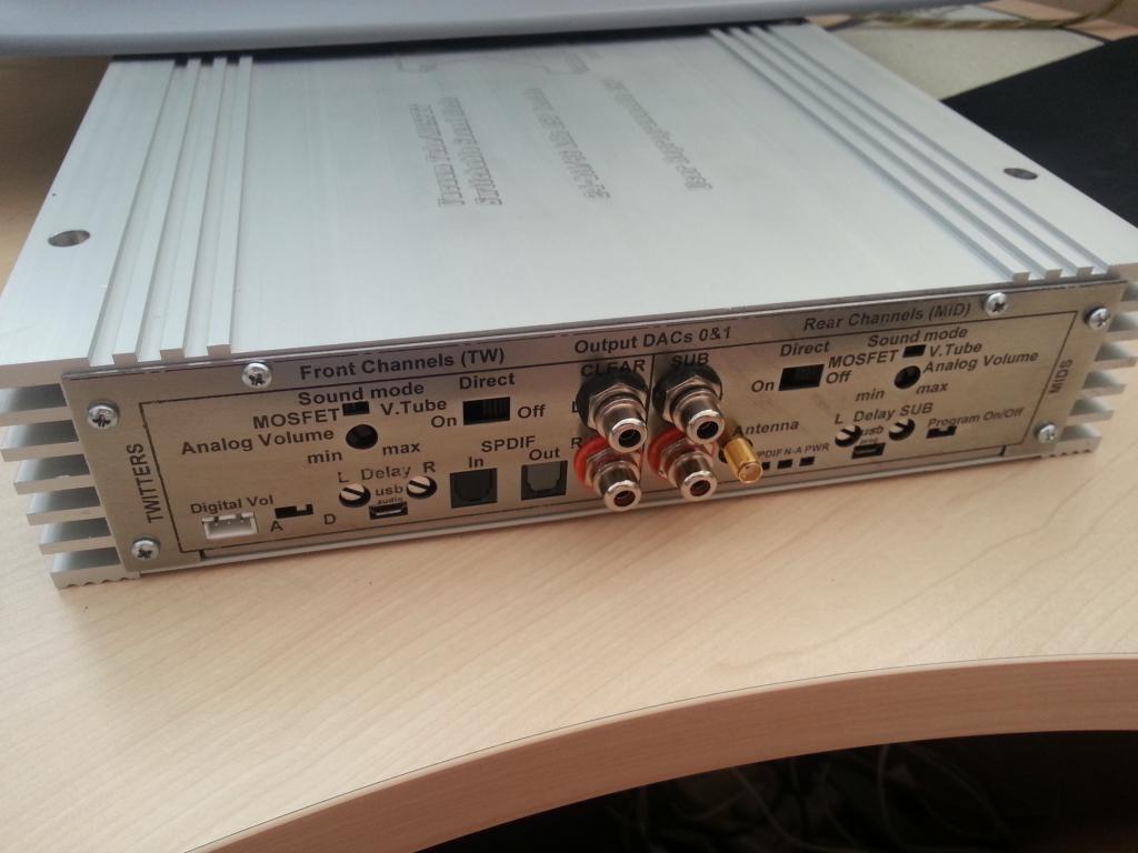

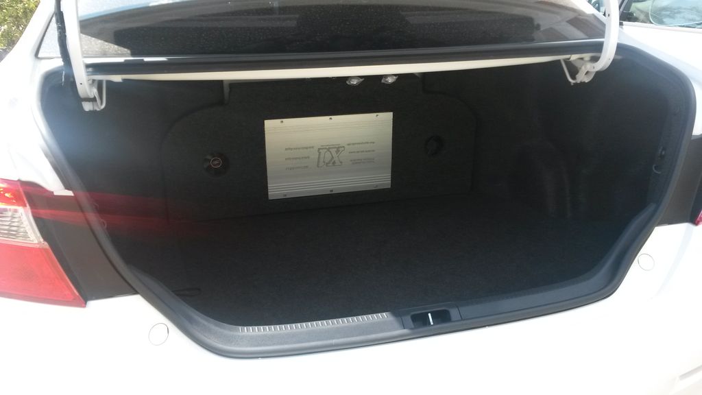

Вот и воскресенью конец...

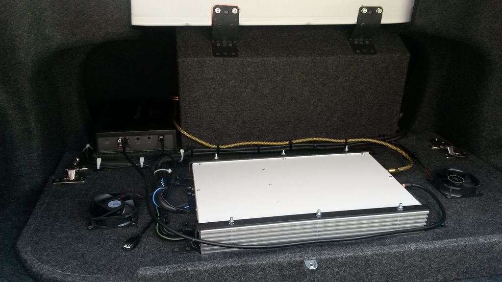

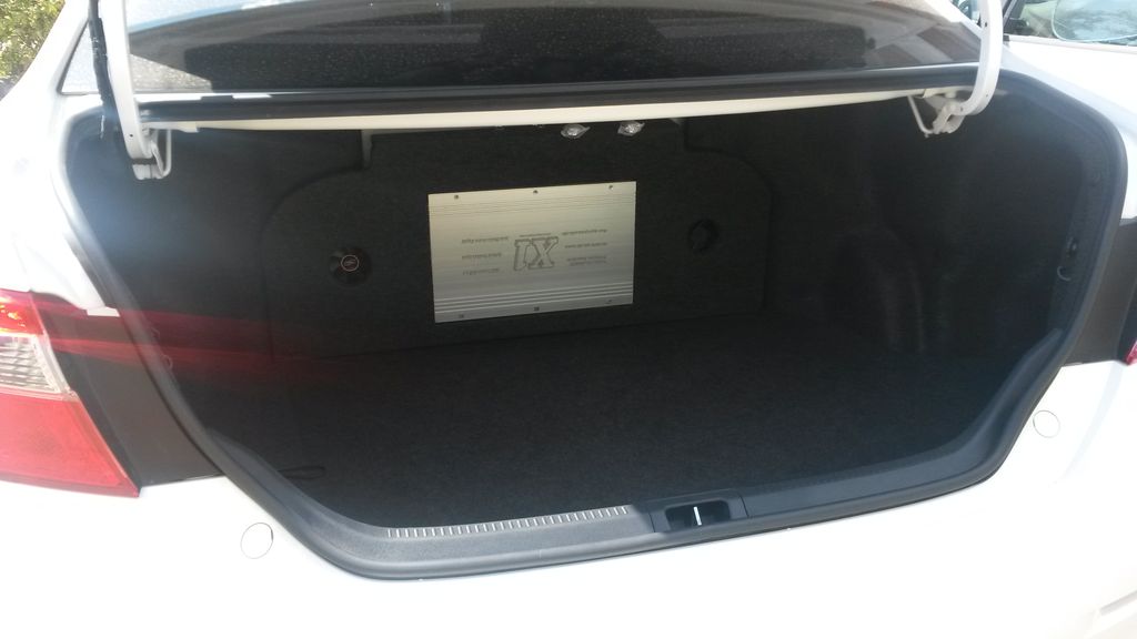

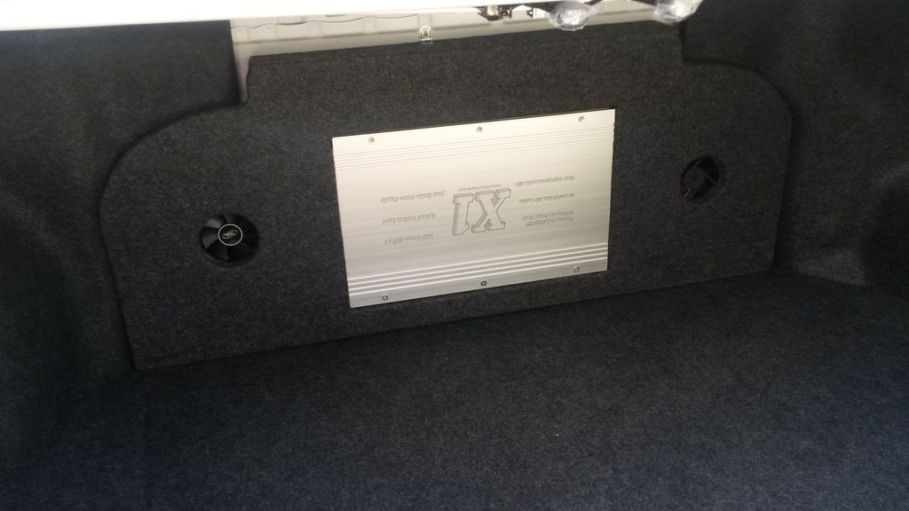

А ну как я выложу фотки своего патриотического инсталла!
... под названием <<Камри - Феншуй по-Рязански!>>
Эхх... были бы Арканы еще... а то каким-то фокалом пришлось довольствоваться...
Работа еще не закончена, но тенденция просматривается.
Да, я чуть не забыл - ТАК ДЕЛАТЬ НЕЛЬЗЯ! См. инструкцию усилителя X1 стр. 9 раздел Установка: Не накрывайте усилитель ковриком и не устанавливайте его под фальшпанелями!
А на стр.10 рисунком категорически запрещается фиксировать на вертикальной плоскости длинной стороной параллельно горизонту! Почему - сам не знаю...
Но мои установщики поставили пару вентиляторов на вдув/выдув, поток от которых в случае чего планируется насильственно направить вдоль усилителя системой специально изготовленных воздуховодов.
А перевернутый вследствие грамотной укладки кабелей текст на верхней крышке будет торжественно "погребен" под дополнительной радиаторной накладкой из того же алюминия /у него этого гуталину.../ и возможно даже с применением термопасты
А фрезеровка на этом радиаторе будет....
Ну не будем забегать вперед, иначе никакого сюрпризу

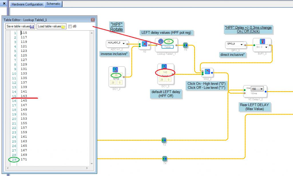

Переделал прошивку DSP X5 "под себя", пока не шью, т.к. плата еще не установлена (были заморочки с поиском необходимых коннекторов и т.д.).
Прошу оценить правильность такого варианта реализации задержек.
Хотелось, чтобы задержки при выключенных регуляторах LPF/HPF были статическими - заранее установленными, исходя из замеров рулеткой. А для возможности регулировки, как в минус, так и в плюс от установленного значения, можно было бы включить потенциометры (за клик) и крутить хотя бы +/- 0,3мс (больше - вредно, т.к. страдает точность) с расположением замеренного значения ровно посередине диапазона регулировки.
Вопросы, которые мучают:
1. правильность выбора значения DC (29) для выбора значений по таблице (29 строк).
2. возможность использования мультиплексора (MX) как переключателя для выбора между линиями контролов, а не звукового сигнала.
3. инверсность потенциометра - как она скажется на результате?

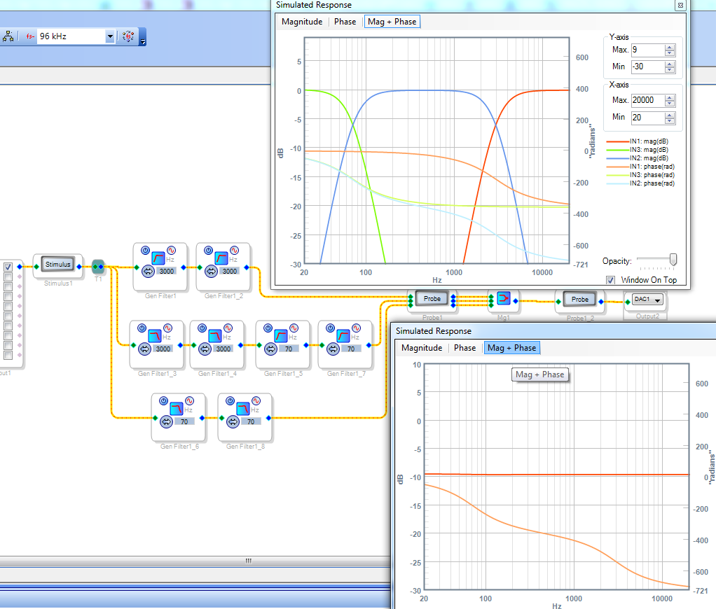

Сообщение от Mirey Посмотреть сообщение
как сделать завал АЧХ, который необходим - имею ввиду срез частот аля кроссовер, но если нужен не Баттерворд 2-го порядка, как в стандартной прошивке от вас, а спад покруче - 3, 4 порядка...
Если сделать через 3-х полосный кросс и выход взять с Mid выхода, то это будет сильно неправильно или то, что нужно в моём случае?
Сообщение от aluver Посмотреть сообщение
задумал использовать Линквица-Райли вместо Баттерворта. Но Линквиц есть только в кроссоверах... Но, исходя из того, что фильтр Линквица-Райли - это не что иное, как 2 последовательно соединенные фильтра Баттерворта, можно их воткнуть друг за другом.
Сообщение от RZNPRB Посмотреть сообщение
По фильтрам - я бы использовал один, а не цепочку из нескольких. Нужно смотреть импульсную характеристику конкретной реализации фильтра, а в "темную", сдается мне - правильнее будет не каскадировать фильтры.
Так, для оживления темы, пример получения LR4 из пар баттерворта 2-го с привлекательными стыками АЧХ и плавно меняющейся фазой.
