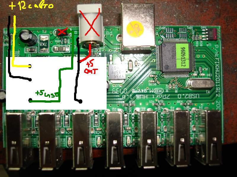

И всёравно не догоняю как работает это управление.
Сделале как на фото ниже. При подаче 12в хаб сразу же зажигает огонёк и +5 выходит. Подключаю хвост УСБ хаб работает. Вобщем работает что с этим +5 на управление что без них.

все прально подключил.
когда хвост от ВЫКЛЮЧЕНОГО компа подрубаеш., хаб все равно работает? а проверь ка сколько вольт на зеленом. учти что большинство стационарных компов не снимаю 5в с юсб поумолчанию. тоесть для полного тесту нужно вилка из розетка вынуть

Сообщение от Recar Посмотреть сообщение
Когда на управляющем входе будет =0в тогда он выключится

Так я его и не победил до конца. Отрубил управление и поключил как есть, ещё ножки подпилил т.к. внутрь хаба оно никак не хотело с ними влазить.
Колдовал по всякому, и провод выдергивал усб всёравно питание висит на хабе 5в и не отключается. Забил собрал так уже интергрировал в авто, всёровно вся система с тумблера гасится. Диод шотки вернул на место, т.к. когда тумблер щелкаю питание снимается с хаба, а коп ещё 10сек задержка работает, начинаются глюки. А так начинает идти родное питание и ему хватает т.к. телег с тачем вырубается тем же тумблером. Вот как-то так.
Я даже комп из розетки выдергивал всё равно питание висит. Вообщем что-то не то.

не так не пойдет, даай-ка разберись до конца...
меряй количество электричества на зеленом (управляющем) в разных условиях...

Мерил. Если комп включен в разетку, то питание есть, если выдернут то нету, если шнур из хаба дернуть то нету соответсвенно. Но питание на выходе вне зависимости от всех этих услови +5..

резистор 1к повесь меж -12 с авто и управляющим.
ЗЫ забыл совсем они-ж гальванически развязаны

Пробовал, вообще не включается тогда.

тьфу ты... резистор меж землей вход и землей выход
