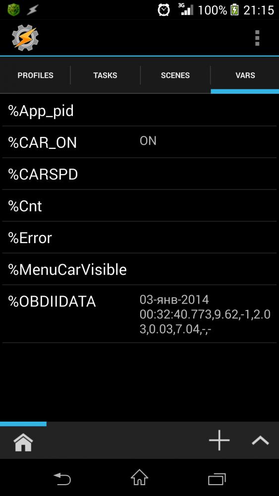

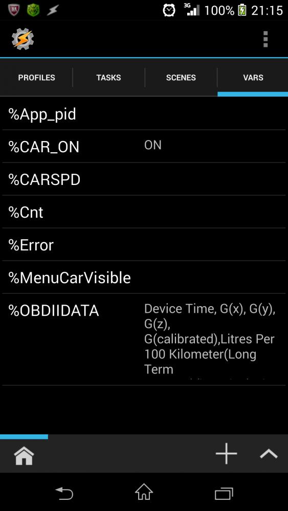

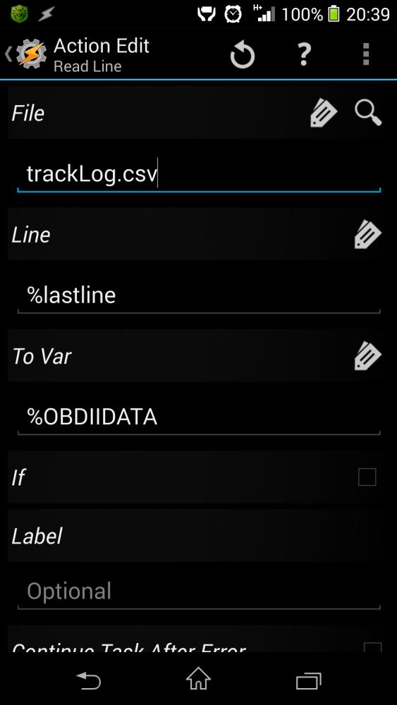

Да, чудеса...
Переменная OBDIIDATA после первого и второго выполнения ReadLine

Сообщение от SergOGM Посмотреть сообщение
Да, чудеса...
обьем лог файла большой?
p.s. вижу у вас сонька... значек stamina можно убрать из статуса (не выключая его)
Обьем - 147 кБ, записи за несколько дней.
ну обьем небольшой...
а попробуйте создать файлик с 5-10 строками (или оставьте в логе 5 строк) и попробуйте получить последнюю строку
