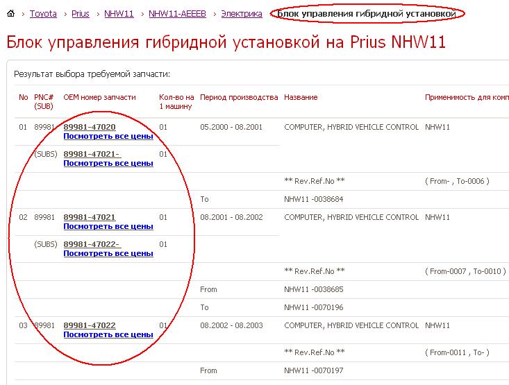

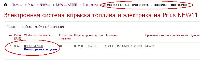

Сообщение от rukiwi Посмотреть сообщение
Пожалуйста - в моем стенде ECU NHW11 - 2002 год 89661-47020....
Так это у тебя модуль EFI - управление впрыском а не модуль HV!!!! вот у тебя и не подключается ))) Выбери в TECU-III модуль efi для внутреннего рынка и все пойдет .....
Валентин, ты абсолютно прав. Под рукой на этом компе что печатаю TECU 3.0.2.6HV и тот самый ЭБУ (ECM) сосканировлся со всеми теми 5 ошибками что и текстрим видит.
Мой фолт - тебе и TCЖ39 голову заморочил.
Я-то думал что в обеих версиях при выборе профиля - Toyota HV значит Приус гибрид - как то и не предполагал что HV это модуль HV.
Отдельно модуль HV у меня в лабе есть только от NHW20. От 11 нету.
