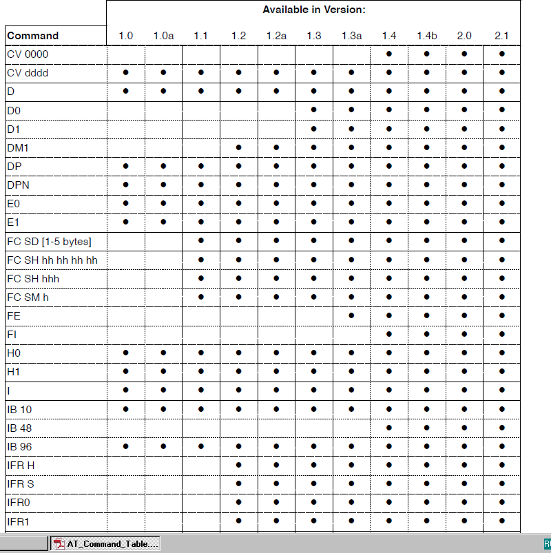

Старый 28.07.2016, 12:22   #307
тсж39
Аватар для тсж39
Регистрация: 14.04.2011
Возраст: 66
Машина: TOYOTA Sienta
Сообщений: 385
не знаю, на счет ELS37
попробуйте хотя бы на 9600
Название: AT ELM327.PNG
не стесняйтесь спрашивать
тсж39 вне форума   Ответить с цитированием
Старый 28.07.2016, 13:01   #308
x5ho
Регистрация: 26.07.2016
Регион: 11
Сообщений: 16
x5ho is on a distinguished road
Вот что выдает адаптер:
>ati
ELM327 v1.3a
>stdi
STN1170 r1.0
>sti
STN1170 v3.5.0
Т.е. судя по версии он поддерживает только две скорости. И на 9600 я тоже пробовал, правда, не весь диапазон адресов сканировал. Аналогично два вида лог файлов:
