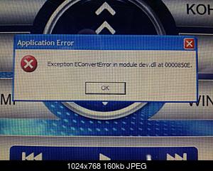

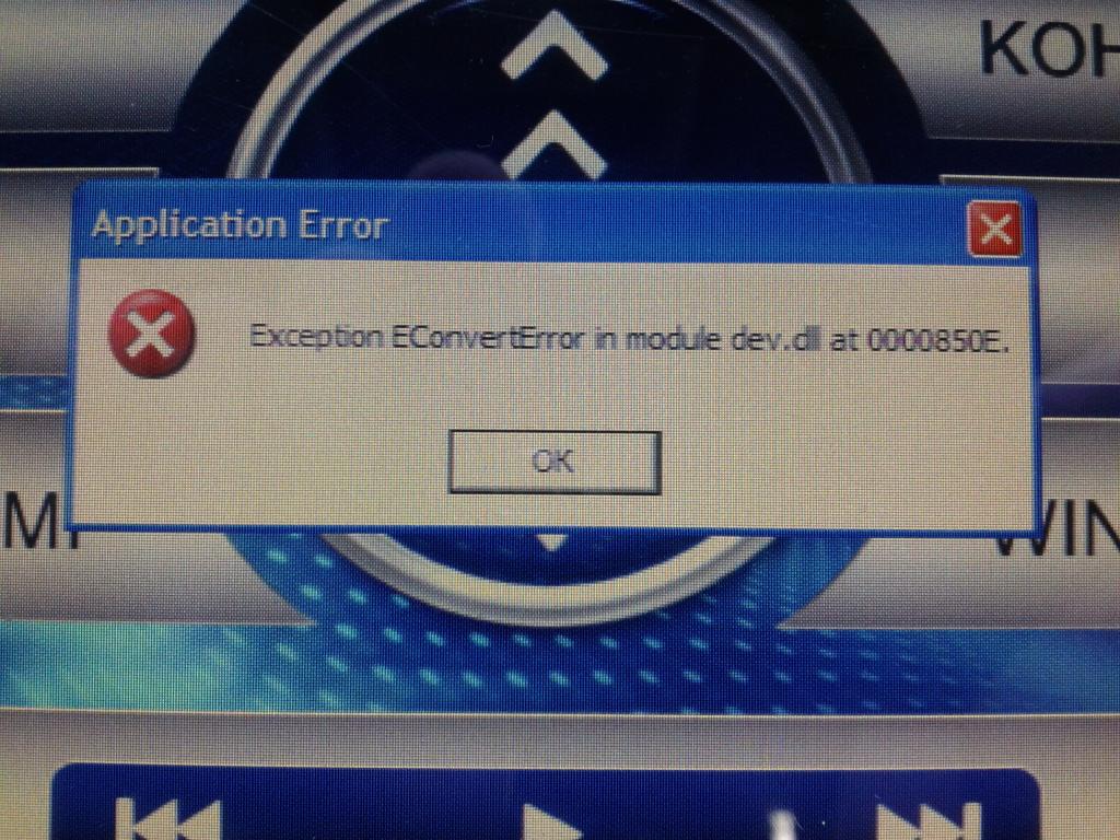

запустилась на настройках тоёты нормально, изменил путь к DLL хонда, вот что выдало
Вложение 30492
Внимательнее все делаем!
Только что запустил у себя именно заменив в panel.ini тойоту на хонду - проблем не увидел.

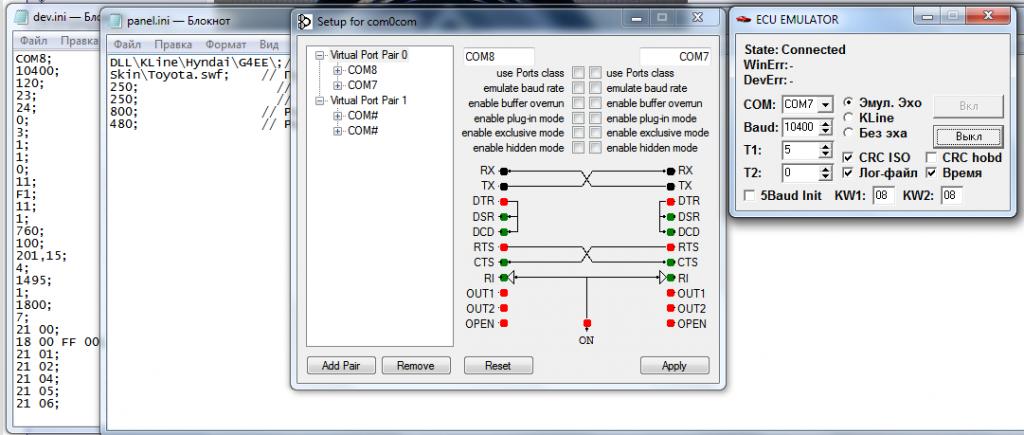

Валентин, День добрый!
что бы не быть многословным прописываю следующие DLL\KLine\Hyndai\G4EE\
Связи нет! через кнопку "закрыть" приложение не закрывается...
ставлю запись лог-файла, он не пишется....флешер обновлен...
изменял координаты, окно сдвигается т.е. файл ини считывает...

Сообщение от Recard Посмотреть сообщение
В эмуляторе com2com замкни CTS и RTS у каждого порта на свои же, а не на соседа. Виснет скорей всего на системной функции открытия ком-порта.
Лог пишется на диск только по правильному закрытию панели. А если ее закрываешь в диспетчере, то лога не будет.
