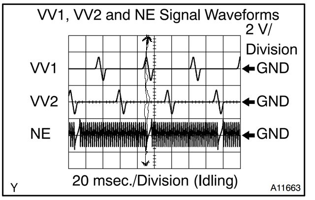

далее мои диаграмы на фото ,а последняя из тех мануала на двигатель и не очень четкая и информативная ..везде пишут что синхроимпульс ввти 1 и ввти 2 одинаково должны совпадать с такими же на коленвале тоесть к примеру с первым иил там вторым но на последней диаграме там разбег по совпадению,у меня же оба вала распред совпадают одинаково на 3 м импульс ,тоесть на 20гр ? Опять же как узнать на сколько имп или крадусов ранешь положено быть синхранизация от вмт?
Не ну сами посудите, двигатель шестерка: разделить на 720 градусов =120, через 120 градусов коленвала каждый кулачок распредвала, я не пойму на диаграмме где первый где второй. На вашей диаграмме я имел ввиду.
на КВ 36 -2 зуба =34 зуба всего ,вместо двух зуб площадка ее и видно на диаграме по цетнру нее как я понимаю и есть ВМТ! между имп или зубьев как угодно разница в 10 гр ....вопрос сколько градусов между ВМТ и первым зубом/импульсом ..как я понимаю 15гр? верно?
А диаграмма не ваша а V8
по последней диаграмме видно которая должна быть правильная метка и пошли дальше 120 еще один 120 другой и так шесть раз и по новой.

Вот красными линиями показал ...или картинка такая ,либо импулься разные , вот VV1 на первом импульсе коленвала синхрон ,а VV2 уже на втором ? вроде как для каждого вала-муфты одинаково должно быть на схожих импульсах!
наверно снято так, не должно так быть, все правильно 7-8 градусов разбег.

Вот тут одинаково а на той диаграмме что выше нет?
