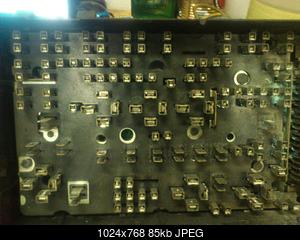

мосфет ставить от +30 к точке самозапитки, если он пробьёт, то просто самозапитка будет вечная.
А что вы там догадываетесь я давно прошёл на работе, когда в автомобиле куча факторов, которые тяжело учесть.
Вот вам живой пример из практики.
Название: DSC_0632_новый размер.jpg
Поэтому если из-за диода сгорит планшет, то я бы эту вероятность пресекал на корню ( пускай даже избыточно).
За сим бесполезную полемику предлагаю прекратить

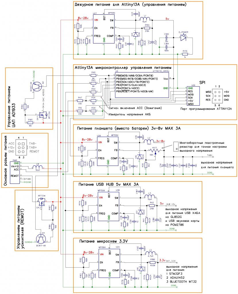

Добавил режим измерения напряжения АКБ на PB5. И для удобства изучения раскрасил основные линии питания.
Питание тиньки не стал переделывать на стабилитрон, всё таки так надёжнее, детальки не дорогие и места занимают мало.
После дросселя L8 по питанию обязательно нужны кондеры, керамика, можно несколько разных по емкости, иначе толку от L8 нет.
А так же нет конденсаторов на линии контроля включения АСС и контроля напряжения АКБ на входе Attiny.
Если все же планируется оставлять БП в дежурном режиме на MP1584, то светодиод D-Power лучше убрать, зачем лишние токи потребления.
Старый 23.12.2016, 14:38   #300
Alekssandr
Регистрация: 11.08.2013
Возраст: 36
Регион: 86
Сообщений: 445
Ок, диод оттуда выкину) а вот диоды на выхода питания устройств лучше поставить наверно, чтоб постоянно цешкой не тыкать есть там напруга или нет). Спасибо, забыл вообще про кондеры после дросселя.
