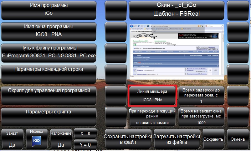

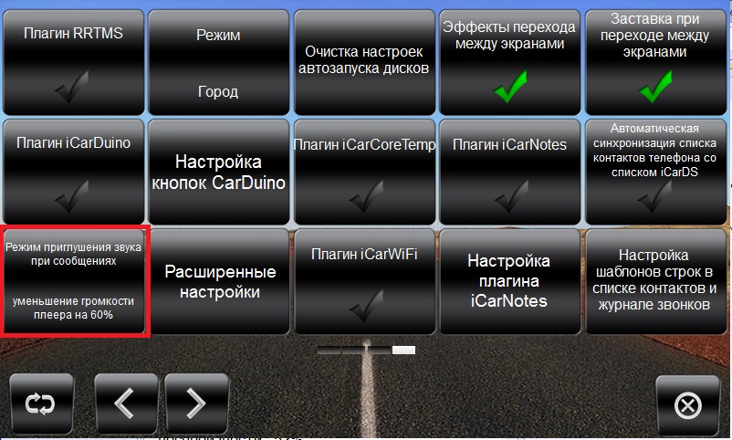

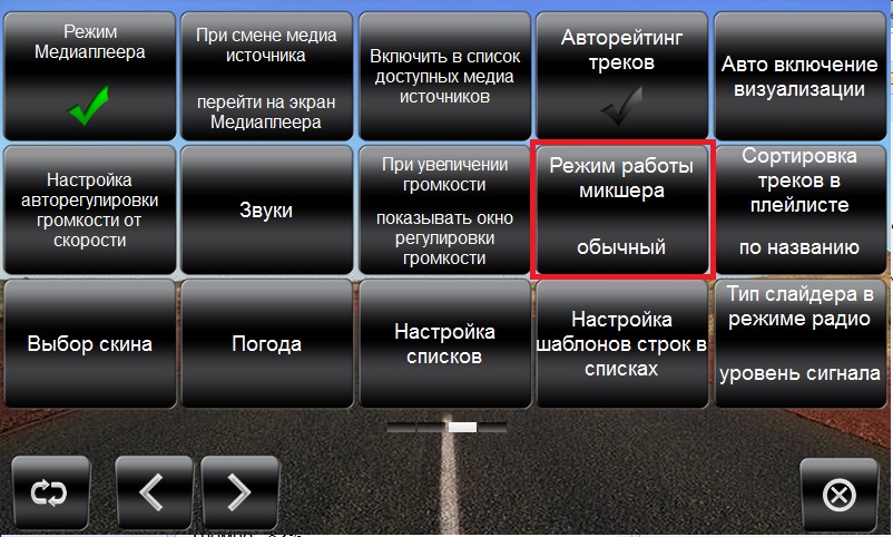

1. Установлены навигационные программы City Guide и iGo, приглушение не работает.
2. Регулировка громкости DSPlayer не работает (как кнопками, так и голосовыми командами)

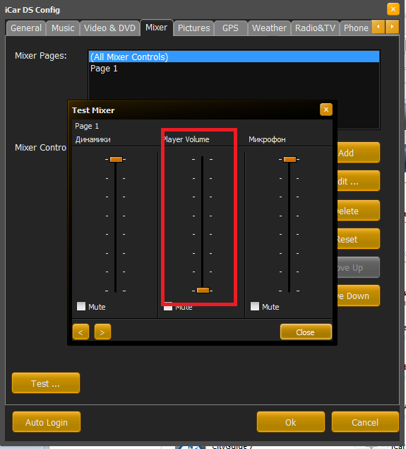

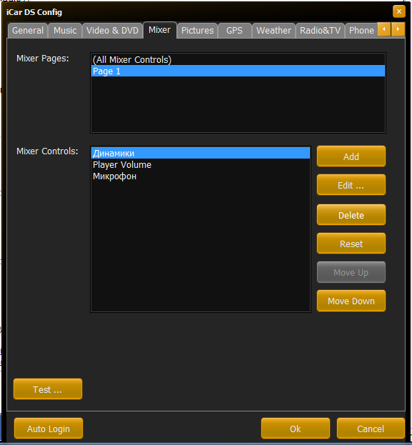

3. Пытался делать регулировку громкости музыки и подсказок через микшер не получилось.

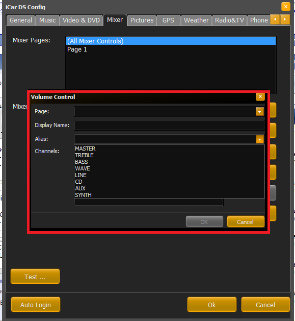

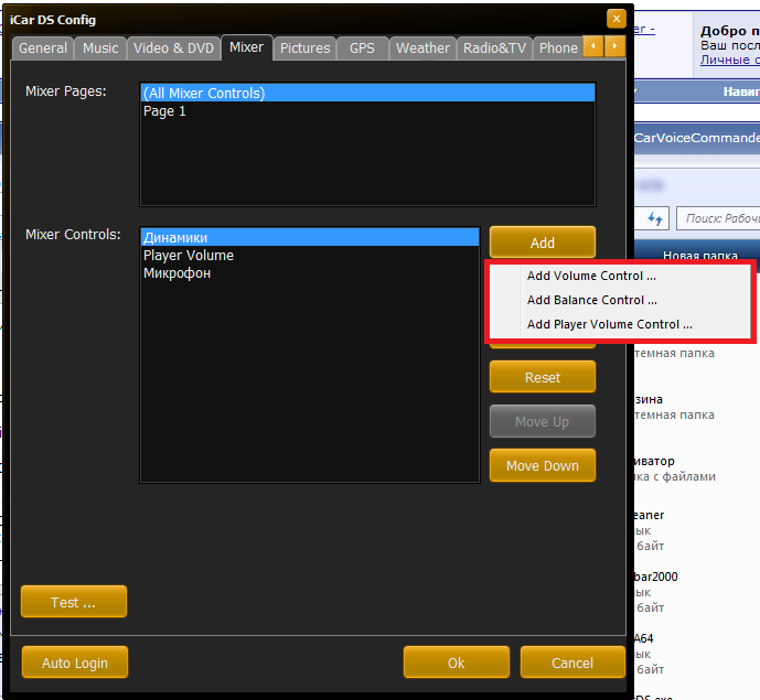

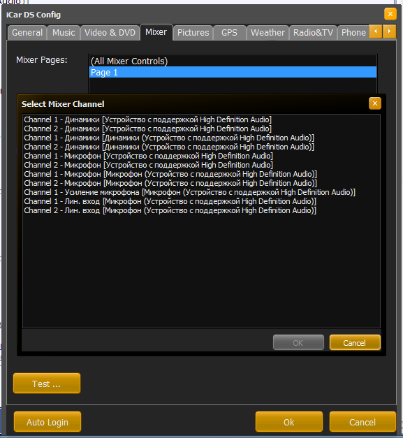

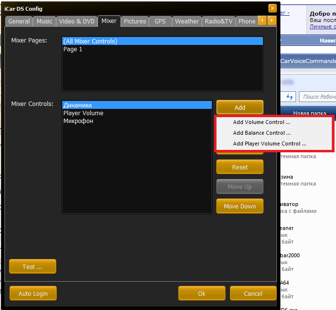

4. В iCarDSConfig -- Mixer
Немного о том как я настраиваю микрофон
4. Запускаем iCarDSConfig -- Mixer и добавляем регуляторы громкости для всех линий микрофона, а именно
- Микрофон запись включающий линии
---- Channel1 - Микрофон [Realtek High Definition Audio]
---- Channel2 - Микрофон [Realtek High Definition Audio]
- Усиление микрофона включающий линии
---- Channel1 - Усиление микрофона [Микрофон(Realtek High Definition Audio)]
- Микрофон воспроизведение
---- Channel1 - Микрофон [Динамики(Realtek High Definition Audio)]
---- Channel2 - Микрофон [Динамики(Realtek High Definition Audio)]
5. Сохраняем настройки и запускаем икар
Выделенное красным отсутствует.
что нужно выбирать:
- какой тип
- какой Alias.

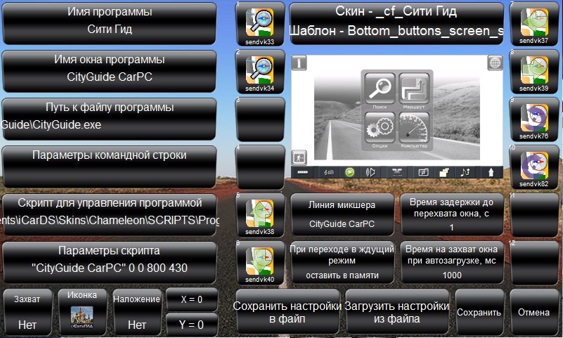

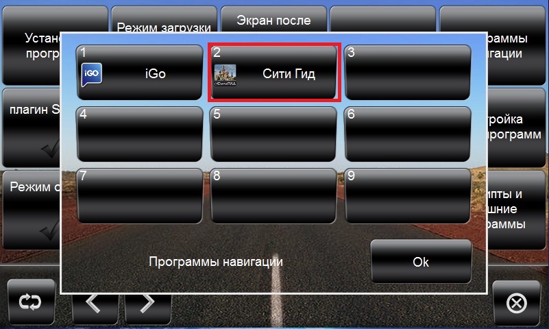

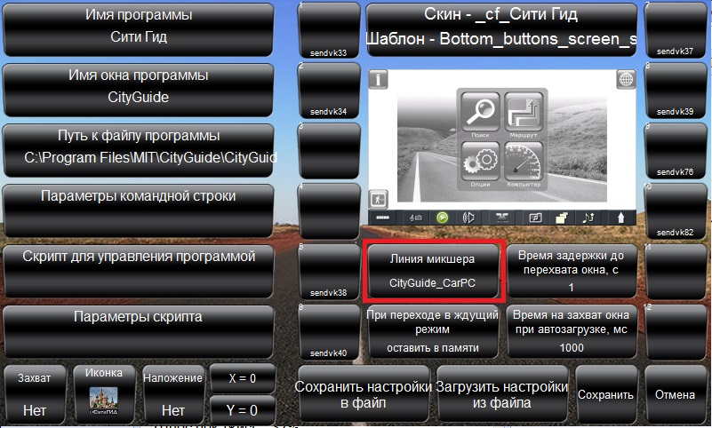

5. Пытался установить команды для управления голосовыми командами картой в City Guide, сделал, как показано на скриншоте.
6. Пытался использовать новый ProgScriptNew, по команде "Главное меню" City Guide остается на переднем плане, тоже самое если пытаешся перейти на другие экраны (голосовыми командами). Если делать переключение кнопкой - переключается.
7. При подсказках Сити Гид не выходит вперед, iGo выходит. Кроме того заметил (тренируюсь на домашнем), что при открытии папки в Win Сити гид выходит вперед.

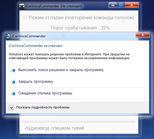

8. Окно iCarVoiceCommander не хочет закрываться.
Что делаю не правильно?

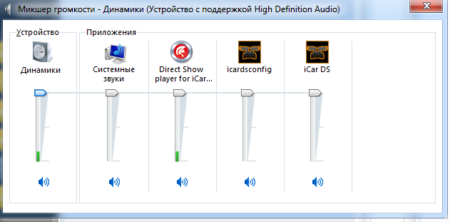

Желательно сделать скриншот микшера windows при запущенных igo и ситигиде, тогда будет ясно какую линию микшера надо указывать в настройках программ. Но для igo обычно достаточно указать iGO, а для ситигида CityGuide
Здесь не понял, громкость плеера (DSPlayer или фубар неважно) можно регулировать только линией PlayerVolume в микшере, все остальные кнопки регулируют общую громкость системы
Здесь тоже не ясно, что именно делал.
что нужно выбирать:
- какой тип
- какой Alias.
Если отсутствует, то драйвера твоей звуковой или сама звуковая не поддерживает прямой передачи звука со входа микрофона на выход динамиков. Но это роли не играет, наша цель именно отключить воспроизведение с микрофона, а у тебя его и так нет. Alias задаёшь любой, он нужен для прямого управления этой линией из скина командами икара, но думаю тебе это не пригодится, поэтому можешь указать тоже самое что и в DISPLAY NAME, а что такое "тип" я не понял
Насколько я понял не работает, хотя самого вопроса я не нашёл. Так на скриншоте захват отключен, а скрипт не используется, получается, что ситигид живёт сам по себе и икаром никак не управляется. Как поведут себя при этом команды управления картой сказать не могу
На скриншоте нет настроек скрипта, поэтому ничего сказать не могу
так и не будет выходить, я же говорю что ситигид не управляется икаром при таких настройках. Кстати раз пишешь, что iGo выходит на первый план, то линия микшера для igo задана правильно. Надо просто правильно настроить приглушение громкости
Недавно в теме писали, как исправили эту ошибку.

Спасибо, поправил. Осталось:
карта Сити гид не управляется голосовыми командами.
Настройки на скриншоте, sendvk задавал через "команды iCar".
