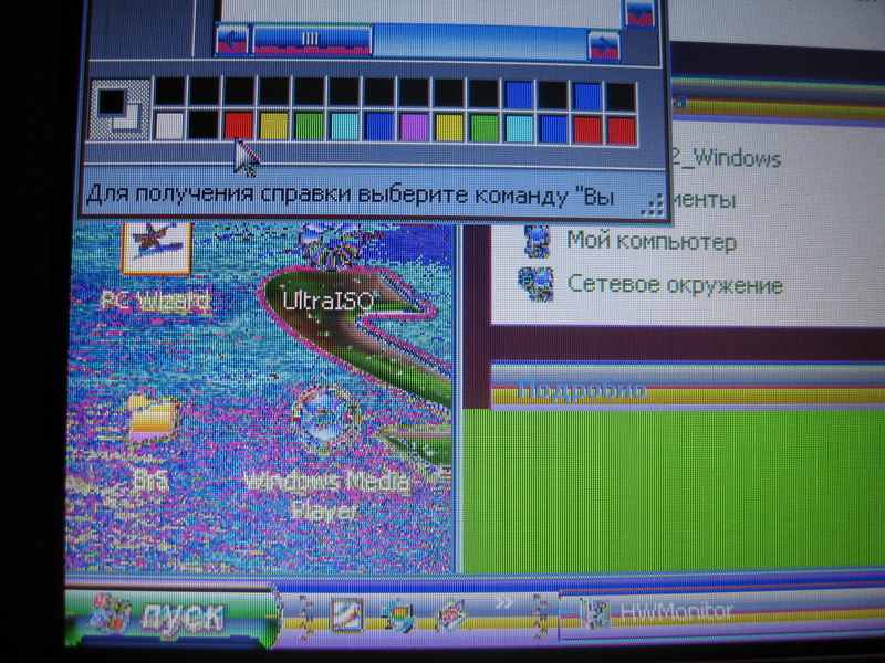

Старый 07.11.2009, 19:11   #29
TinyQ
Регистрация: 19.07.2007
Машина: Dodge Neon 2005 SRT-design
Сообщений: 105
TinyQ is on a distinguished road
ЗАРАБОТАЛА
но есть одна проблемка
основные цвета в норме, а вот градации

Старый 07.11.2009, 22:52   #30
sandy_spb
Регистрация: 13.10.2009
Сообщений: 28
sandy_spb is on a distinguished road
разрядность матрицы выбрана неверно?
