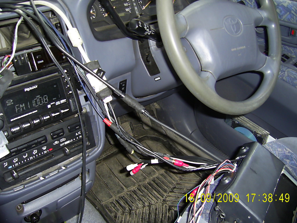

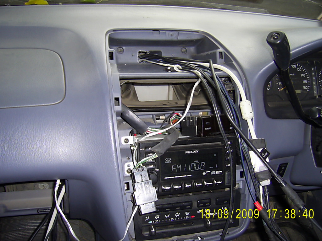

Вот очередной этап

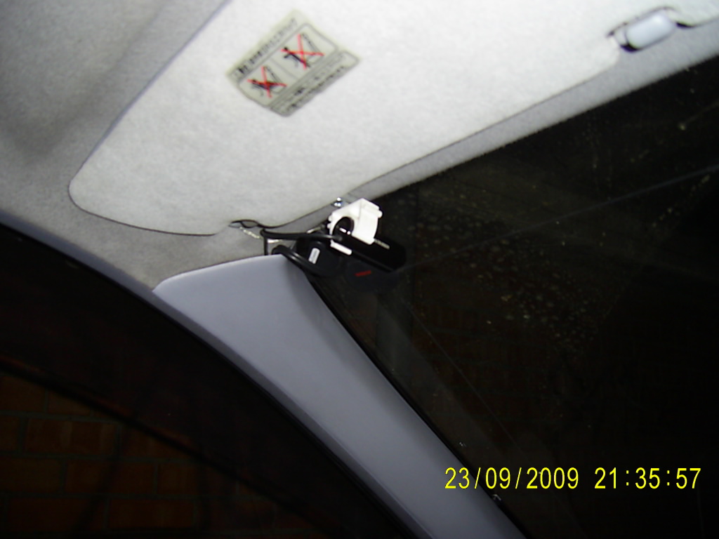

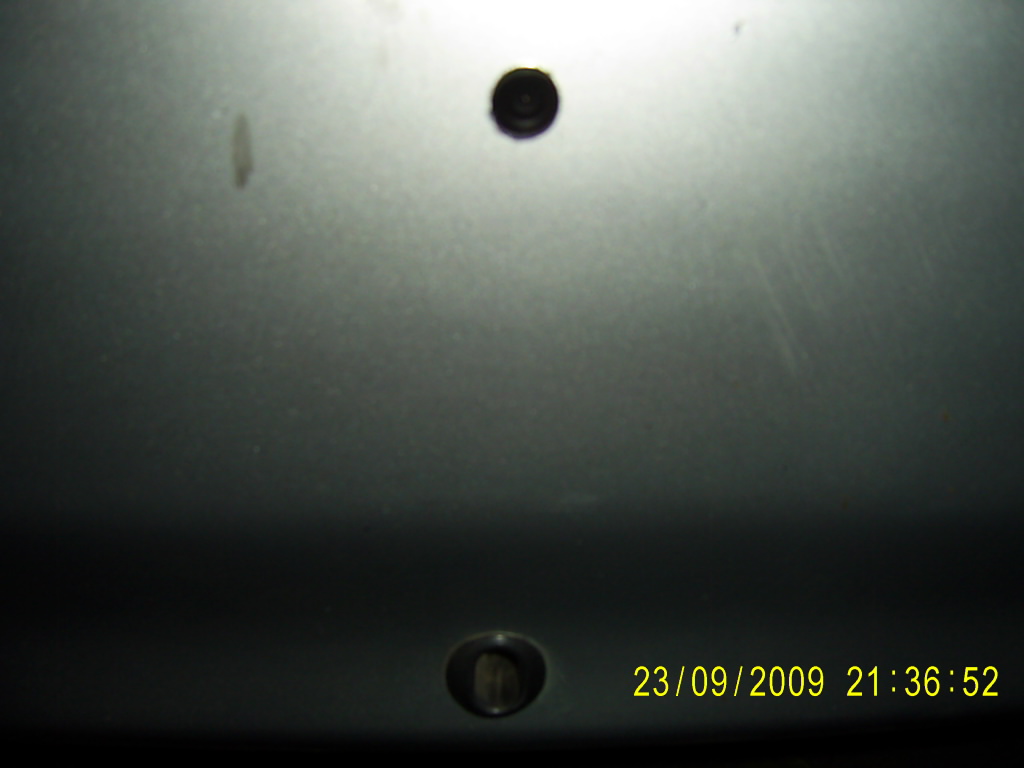

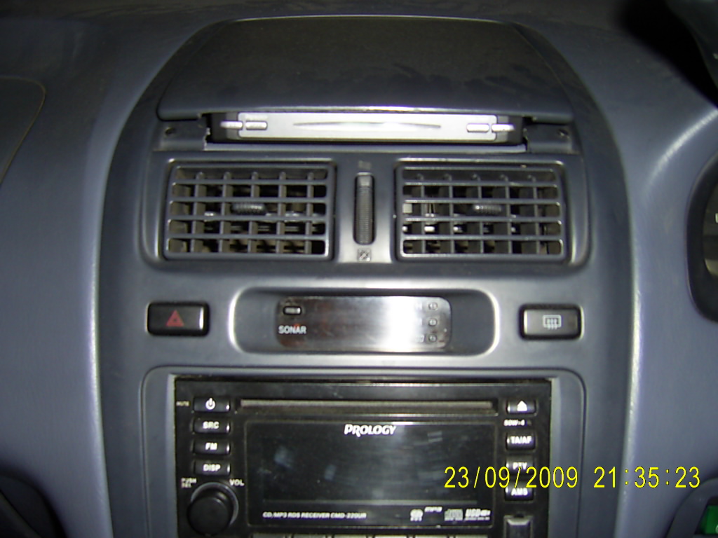

Наконец то завершен монтаж монитора и первых двух камер (обгонной и заднего вида) На фотках, разумеется камеры в обратном порядке
На третьей фотке сверху глазок камеры, внизу центральный сонар парктроника

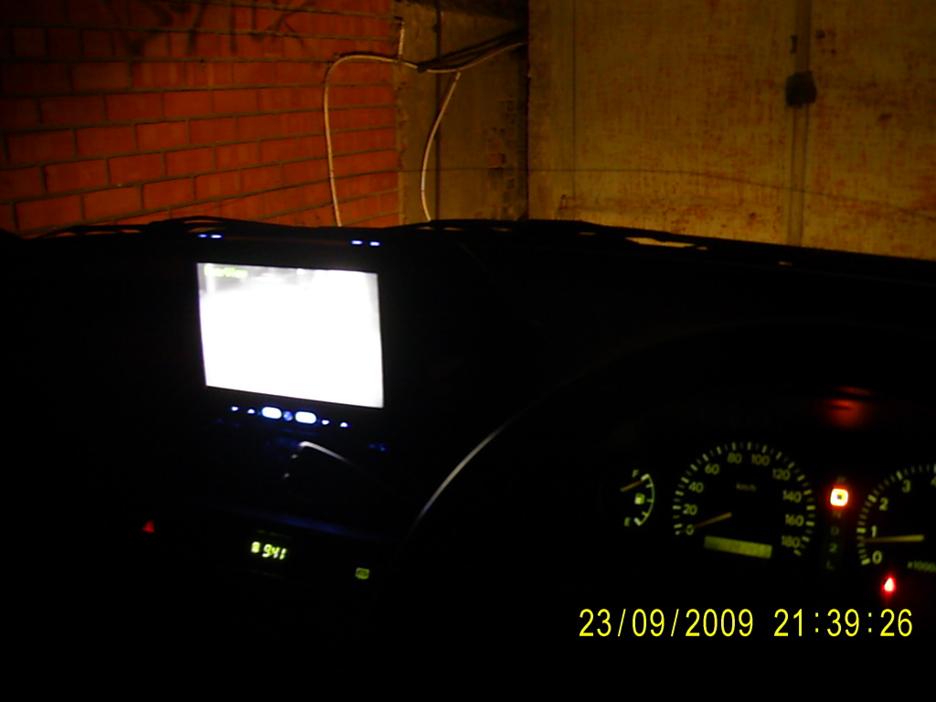

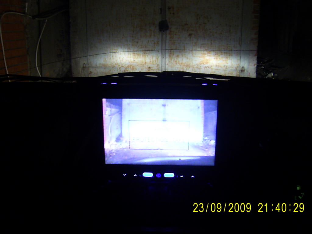

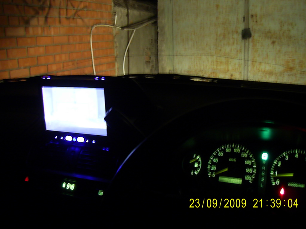

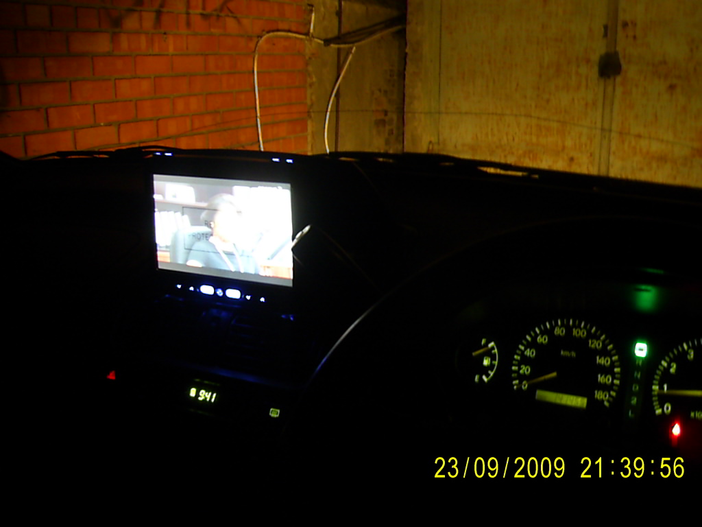

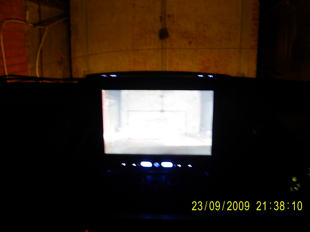

А вот работа камер и монитора в разных режимах
Телевизор, обгонная, заднего вида (прошу меня извинить за качество снимков) снято ночью, сразу после установки, но все работает. (распознать какая именно включена можно по горящим лампочкам селектора коробки)
Особенно поразила работа камеры заднего вида.
Не зря поверил мамонтам, что советовали назад глядеть через черно-белую оптику, Видно лучше чем днем. Я своего двора не узнал
Да и тюнер фурычит, меж гаражей, дает вполне приемлемую картинку
P.S. из выявленных недостатков работы системы ночью....... отражение светодиодов монитора в лобовом стекле. не сказать что мешают, но еще не привык

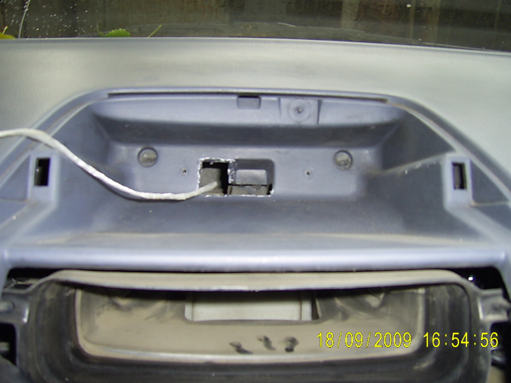

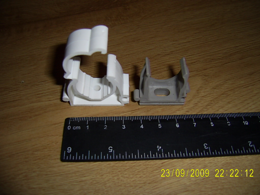

И, в который уже раз повторюсь, в ход идет все что имеется под руками.
Для монтажа камер использовал клипсы (которыми крепят металлопластиковые трубы, 20-е) Белым зафиксирована камера в верхнем углу стекла, а двумя серыми (или бежевыми) держится "задняя". я ее еще дополнительно "загерметизировал" герметиком, силиконовым.
Извините, что не сфотографирован сей момент, но поверьте, влага не пройдет.
Упреждая сарказм гуру скажу.
Знаю что еще "колхозновато" выглядит. все спрячу, замаскирую, облагорожу.

камера впередсмотрящая находится мне кажется в неудачном месте, в дождливую погоду будет показывать грязь
Старый 25.09.2009, 16:06   #27
Randommotor
Регистрация: 09.08.2009
Город: Воронежская область
Регион: 36
Машина: Инфинити QX4
Сообщений: 74
Randommotor is on a distinguished road
Согласен, есть немного, но даже через запыленное стекло все видно, специально пару дней ездил с немытым стеклом. Изображение чуть расфокусированное, но не более того.
P.S. альтернативы размещения нету, если только приладить собственный "дворник" для той зоны

а в низ олпустить на панель? там штатный дворник все чистит
Старый 25.09.2009, 16:38   #29
Randommotor
Регион: 36
Сообщений: 74
Когда вверху она, то видно помимо того что сбоку, а еще и поверх наглухо тонированных машиняк....
А внизу сильная засветка идет от встречных, монитор аж белый весь становится

Cегодня проверил функционирование обгонной камеры в дождь.............
На скорости больше 50 км/ч, капельки дождя сдуваются набегающим потоком воздуха и зона обзора на стекле перед камерой остается чистой.
