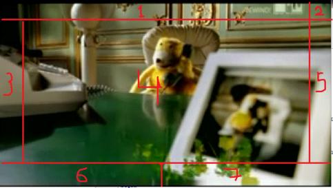

Вот ФЭ (фронт-энд) с видео.SC7.rar
управление происходит вот так:
1 - выход в окно ВИДЕО
2 - выход в окно ХОМЕ
3 - трек назад (при удержании меняется позиция трека назад)
4 - Играть/Пауза
5 - аналог 3, только вперед
6 - громкость вниз
7 - громкость вверх
при переключении в окна ВИДЕО и ХОМЕ трек ставится на паузу
если в плей листе трек не менялся то видео воспроизводится с места паузы
ну а теперь начнем работу над исправлением выявленных багов и реализацию кое-каких пожеланий
з.ы. ну а по поводу создания "общего" ФЭ ... думаю надо создать отдельную ветку и оговорить кто будет заниматся разработкой. главное что бы это затея не осталась на словах.

Работает видео. Нормально. Давайте встраивать приложения

А у меня при просмотре, видео заняло все поле программы. Нет управляющих клавиш. Непонятно как им управлять и как закрыть. Усли щелкнуть на нем мышью оно останавливается, еще раз щелкнуть - воспроизводиться.
По музыке. Нет кнопки - ПАУЗА. Точнее она есть, щелкнуть на треугольнок ВОСПРОИЗВЕДЕНИЕ. Наверное надо обозначить кнопку примерно так: >/||

Понятно, вечер, усталость. В 24 посте все написано и нарисовано куда жать, чтобы управлять видео. Я понимаю, это пока рабочий вариант для теста. Кнопки встанут на свои места.
По поводу кнопки пауза. обычно так и делается. Т.Е. кнопка с треугольником "воспроизведение" - она же и есть "пауза".
Вот отдельная кнопка "Стоп" бывает нужна. Например в Road Runner иногда бывает недостаточно нажать паузу, чтобы сменить трек через браузер.
Наблюдается довольно длительная задержка перед началом воспроизведения трека.
