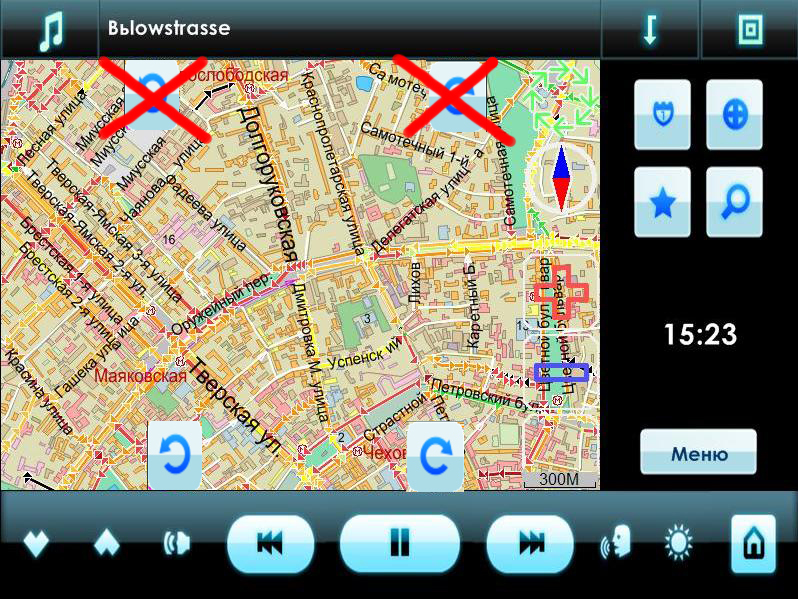

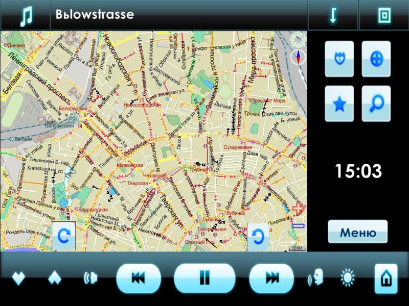

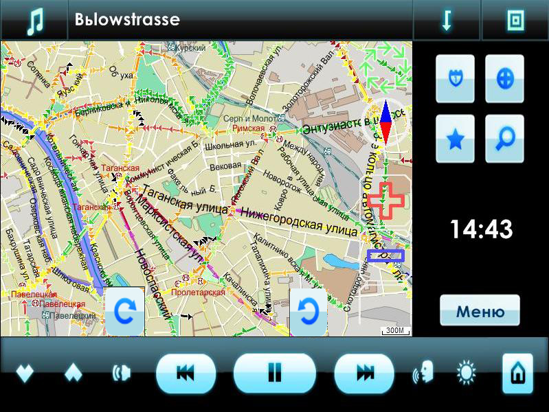

Предлагаю Вашему вниманию и в первую очередь Автору плагина список изменений, улучшений и дополнений:
1. Убрать все пиктограммы кнопок с рабочей области, оставить только вращение карты.
В связи с выходом новой версии PGS, улучшением интерфейса и возможности протаскивания карты, предлогаю убрать в данном плагине всплывающие кнопки [влево][вправо][вверх][вниз] за ненадобностью, кнопки поворота карты по часовой и против часовой оставить на месте. А также убрать кнопки [плюс][минус] в связи с нормально работающими штатными кнопками PGS плюс и минус. Всплывающие кнопки [вправо] и [плюс] загораживают частично штатные кнопки PGS плюс и вкл/выкл автомасштаб, что вызывает их случайное нажатие и неудобство пользования.
2. Кнопка 6 в меню (вкл/выкл режим в помещении) при нажатии на нее при вкл режиме должна быть другим цветом или должно быть показано что кнопка нажата или отжата.
3. Для кнопки автослежение в меню сделать также чтобы было видно, что кнопка нажата или отжата.
4. Было бы здорово в п.9 меню помимо скорости видеть долготу и широту.
5. Горячие клавиши (недоступны) для быстрого вызова окна плагина в центрифуге.
Неизвестно как назначить горячие клавиши на запуск данного плагина, если прописать exe файл как внешнее приложение, запуск горячими клавишами доступен (6 внешних приложений), а как сделать запуск горячими клавишами плагина - вот это вопрос.
6. Использование SDK встроенной навигации CF2 для вывода скорости и названий улиц, есть сборки CF без встроенной навигации, стоют в 2 раза дешевле, как будет работать плагин без нее?
7. После взова функции з меню второго уровня (например, сбросить маршрут, добавить закладку) меню возвращалось на первый уровень само.
Название: CF2_PGS_800x600 - 96 dpi.JPG
ID:	12850   Нажмите на изображение для увеличения
Название: CF2_PGS_800x600 - 120 dpi.JPG
ID:	12851   Нажмите на изображение для увеличения
Название: CF2_PGS_1024x768 - 120 dpi.JPG
