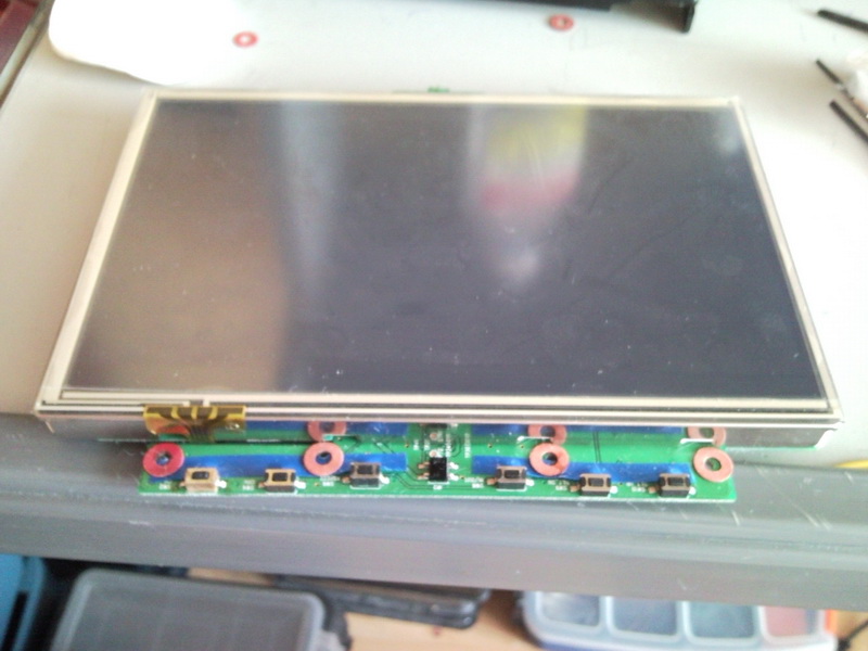

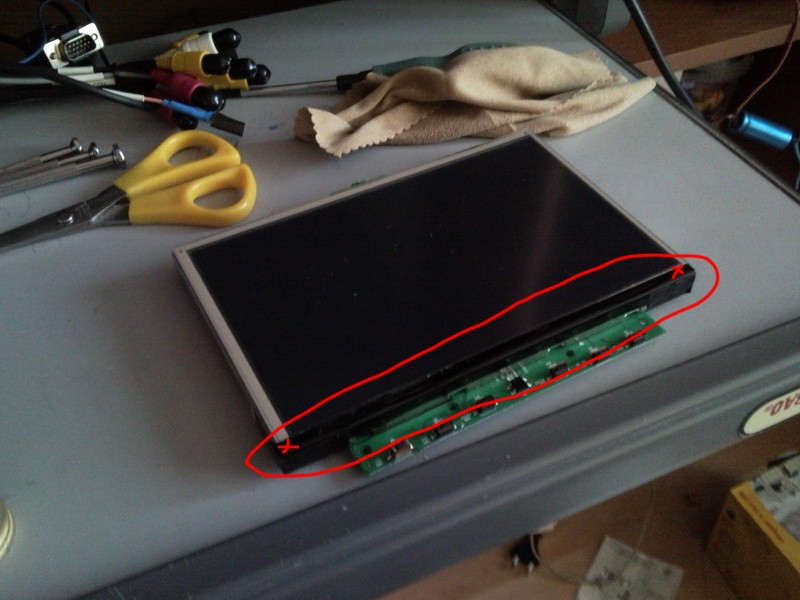

В процессе тестирования выявилась проблема с течем, постоянно слетает синхронизация и при нажатии на экран стрелка курсора дергается.
Решил его разобрать.
Разобрал посмотрел ничего не понял собрал.
После разборки перестал вообще настраиваться тачь в нижней части экрана ослабил винты крепления задней крышки и проблема исчезла.
Разобрал и положил прокладки на места крепления.
Прокладки надо приклеить со стороны экрана а не с задней.
Это даст небольшой отступ пластиковой рамки от пленки тача и не будет прижимать её к экрану, что провоцирует нажатье.
Но синхронизация по-прежнему слетает.
Поковырявшись немного я содрал наклеенную по нижнему краю матрицы черную пленку она к тому же еще и металлизированная наклеена прям на две нижние дорожки тача которые больше нечем не изолированы. а эта пленка еще и замечательно ток проводит прибором позванивал.
Отсюда следует что при прилипании эта гадость коротит две нижние дорожки и из за этого та и таврились все эти глюки с тачем.
Оторвал полностью эту пленку и вот уже третий день тестирую дома пака нет никаких глюков .
