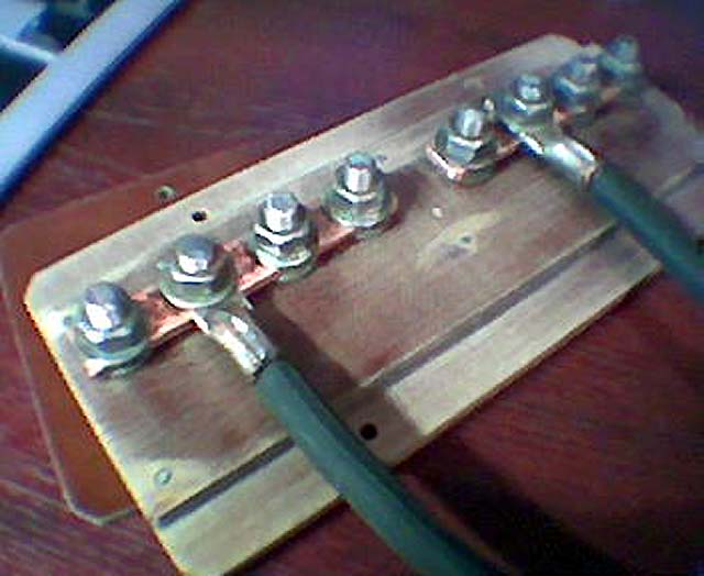

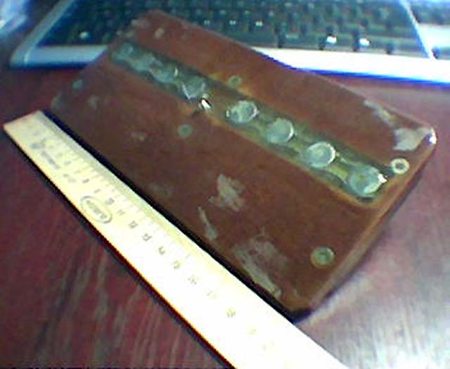

Склеил на эпоксидку дистр питания из текстолита габаритами 90*200 болты М8.
Тока ещё не обработанны наплывы
Головки болтов обжаты жестью и всё залито клеем, чтоб на проварачивались.
Как получилось ?

Сообщение от Gosha39 Посмотреть сообщение
Как получилось ?
Молодец, а если так?

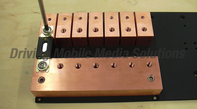

увесичтый кусок меди
Я вот думаю крыку ведь надо ещё делать !

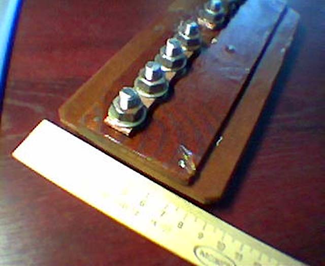

Всё обработал осталось лаком покрыть !
И прикрутить снизу в центре задней полки под стоп сигналом.

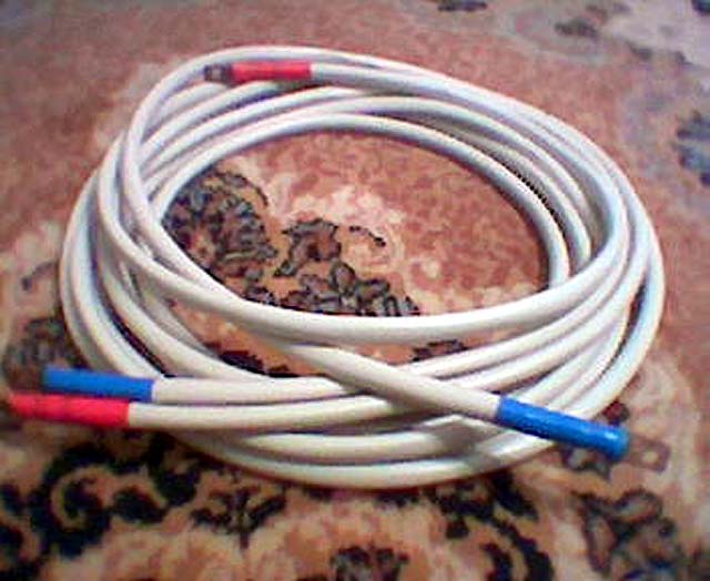

Загнал всё кабло в хлорку кусок мыла извёл.
