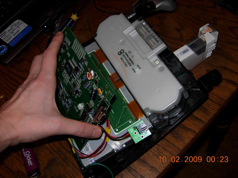

1) нет необходимости в кнопках, есть пульт. (тестируем ка будет работать без платки?)
Работать будет, только не забудь фотодиод вынести с платы кнопок.

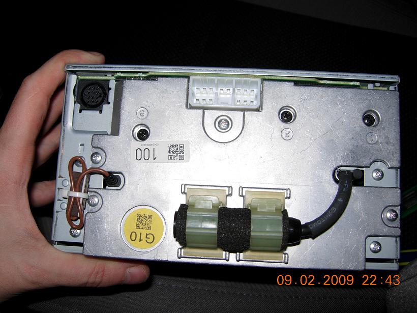

Далее отключаем антенну, отсоеденяем штекеры АБСД, вуаля! музыка снята.

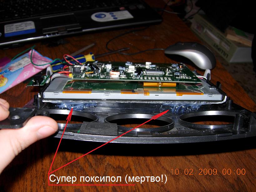

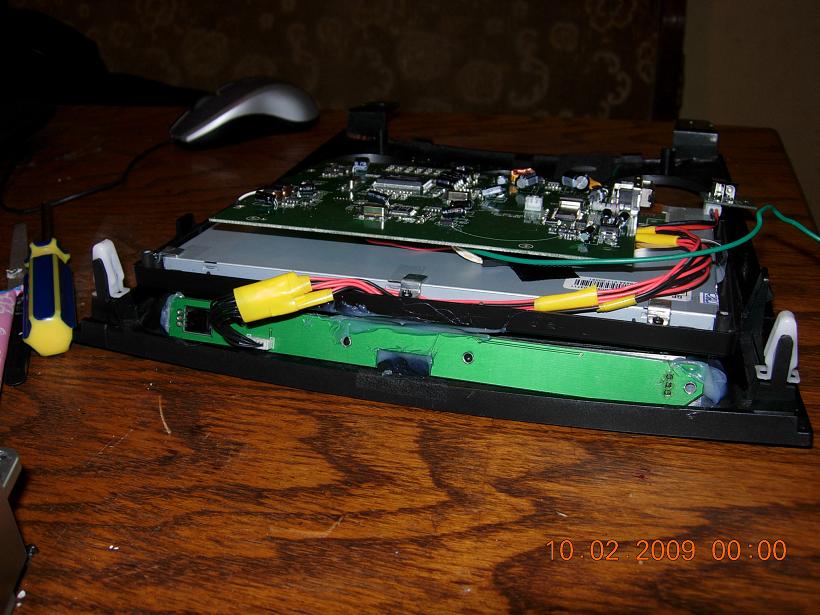

Aleksey_ya is on a distinguished road
Владимир, Serj посоветоват отличную идею, за что ему огромное СПС,, платса с диодом и с кнопками врезана в верх рамки, просверлил отверстия, залил поксиполом, Провод, пришлось паять, там всего 8-контактов, тестил, все ок! пульт работает на ура.

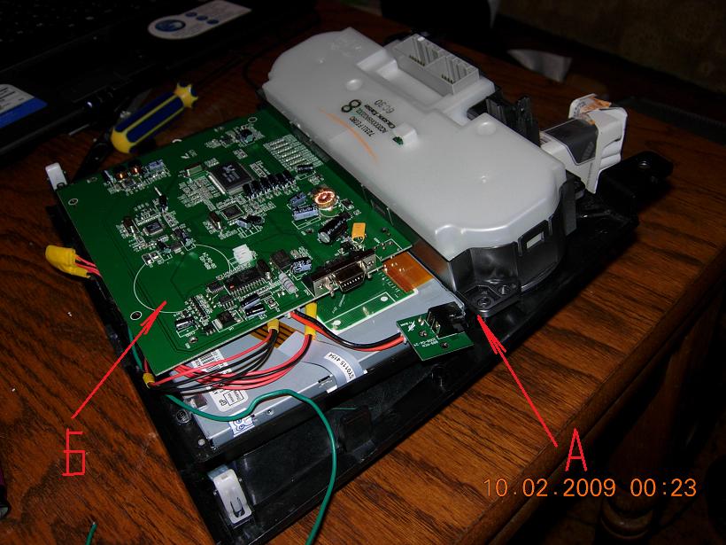

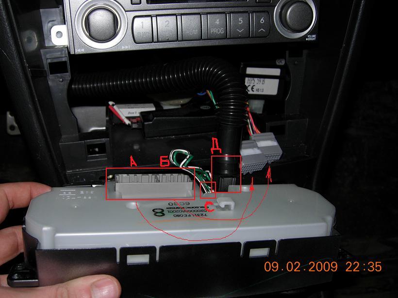

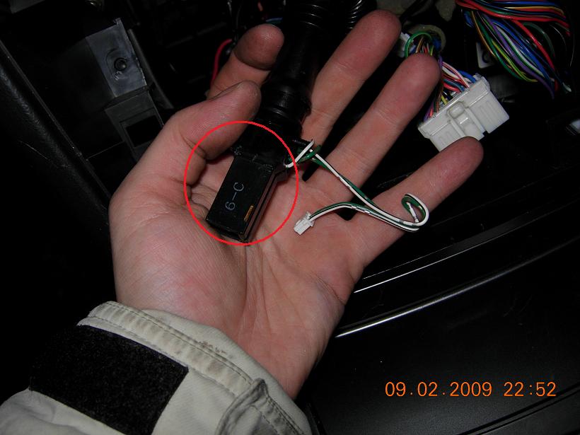

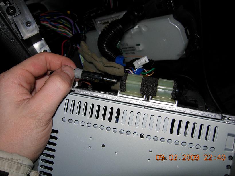

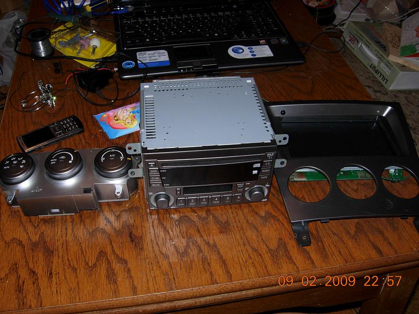

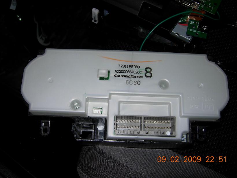

Климат снял, изрядно пое... с этим разъемом, думал что сломаю, там 2 защелки одна большая, одну на себя отжимаешь, а другая очееень маленькая давишь во внутрь чемнибудь острым ( тоненькой отверткой) и одновременно вытаскиваешь штекер, двумя руками гимор, но всеж.), маленький вышел без проблем. Такое ощущение что пластик для Субары делают из переработанных пластиковых бутылок, очень все хлипло, Мерс свой разбирал вот там пластик, фрицы не экономили. (Лирика). Ну вот все снято, теперь дома все для подгонки., далее суть проблемы!!!, Может кто чтонибудь посоветует.

Старый 10.02.2009, 00:11   #26
и в чем проблема? в трубке? в эту трубку засасывается воздух из салона, в трубке стоит термодатчик (белозеленый проводок), им блок климата замеряет температуру в салоне, в соответствии с показателями меняет свой режим работы.
UBD теперь вижу, ты сломал защелку... приклеивай намертво
на моей 2002го года гофрированная трубка и тот кусок с датчиком, разъединялись без всяких траблов

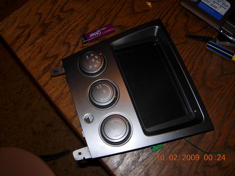

Собственно забыл сказать, не стоит приклеивать экран прямо к рамке авто, тк. , рамка монитора сделана со специальным пазиком в размер панельки экрана, а при испытаниях (славо богу дома!) выяснилось, что рамка у Субары, на пару мм. меньне экрана, и при малейшем касании панели, будь то климат или тряхану авто, а подвеска то тут ого-го , она давит на углы а это либо пуск, либо закрыть программу, потому рамку корпуса моника я обрезал и вклеил, и еще + крепление экрана осталось штатное. (Не клеить на поксипол читаем далее!!!)

Старый 10.02.2009, 00:20   #28
Aleksey_ya
Аватар для Aleksey_ya
Регистрация: 07.02.2009
Машина: 2006 Subaru Impreza WRX
Сообщений: 61
mcf1 Не все ок при разборке не чего не пострадало, просто управляющая плата монитора уперлась в климат, ну и как смещать вверх и намертво клеить к железяке монитора?

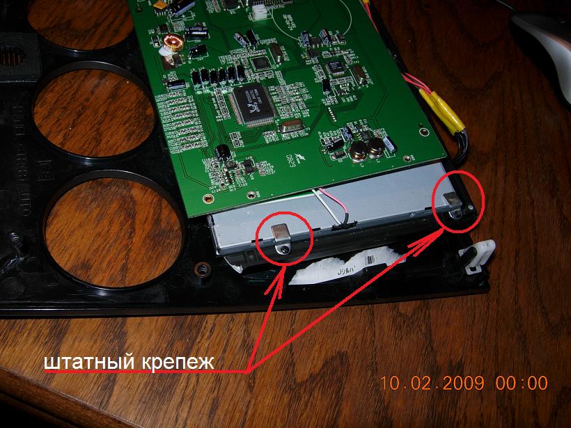

Старый 10.02.2009, 00:26   #29
а мониторная плата на чем держится в родном варианте? смести ее вверх, и приклей на хороший двусторонний скотч
В родном варианте на задней крышке на 4 шурупа, пробовал, не лезет. Двухсторонний скотч отватится при перепаде температур, или когда на кочку наедешь, буду клеить или просверлю дырки в климате и зафигачу на шурупы. (а это мысль!), а так все входит на ура., черт был-бы завтра выходной пошел бы примерил, а так авто на стоянке.
