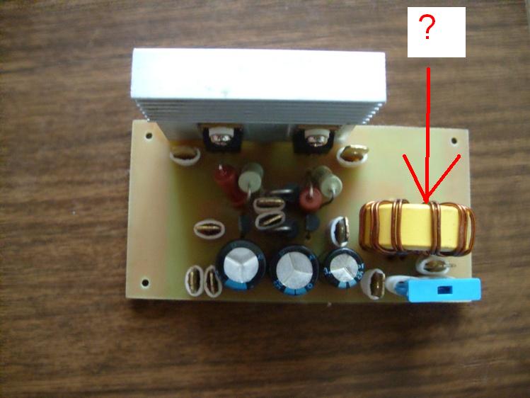

Smile
всё ясно и понятно кроме транса как мотать и на чём
номинал ферита?
сколько витков?
Djek вне форума   Ответить с цитированием
