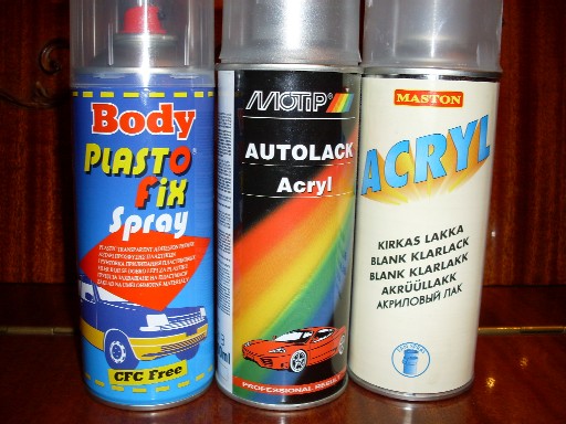

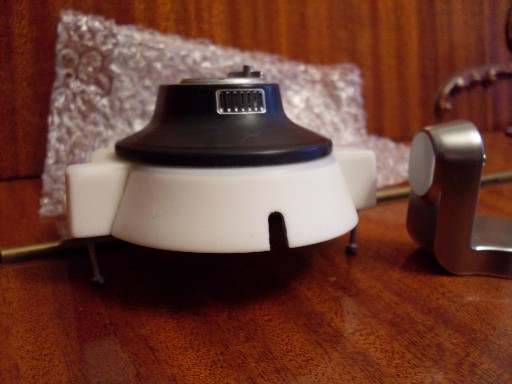

Объездил я с десяток автосервисов по покраске и никто не взялся за покраску, вернее брались, но без гарантии, на водной основе никто не красит. Пришлось самому ехать в Ордер и купить это. Покрасил самостоятельно...Все домашние говорят, как с завода, но я огрехи вижу...Сейчас сохнет.

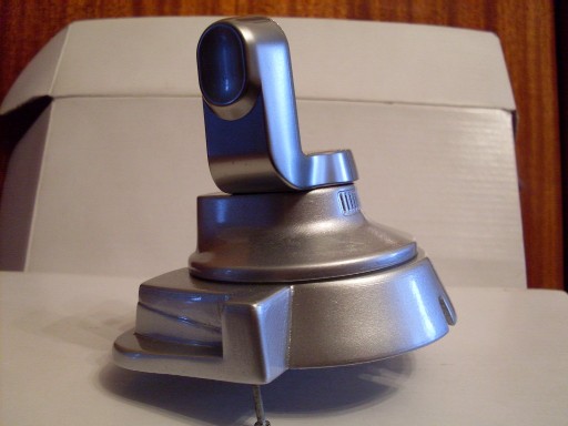

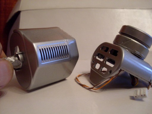

Вот , чото получилось...Вечером шлифовка, полировка, сборка.

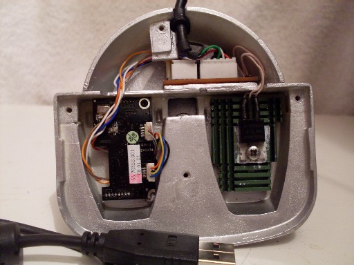

Старый 20.01.2009, 21:15   #30
джи-дай
Регистрация: 11.01.2008
Сообщений: 512

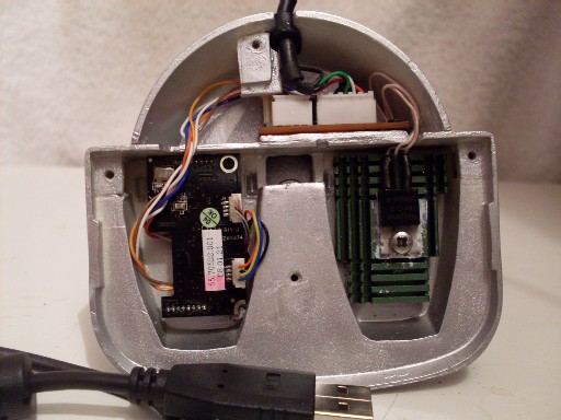

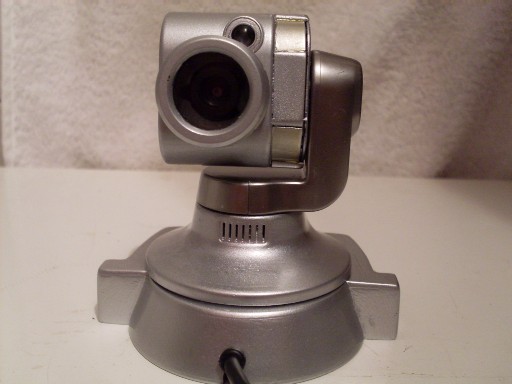

Наконец доделал..Тестил при -18...Всё ОК.
Как разместились ДД, стаб 5в, и плата коммутации.
