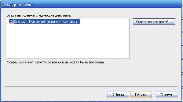

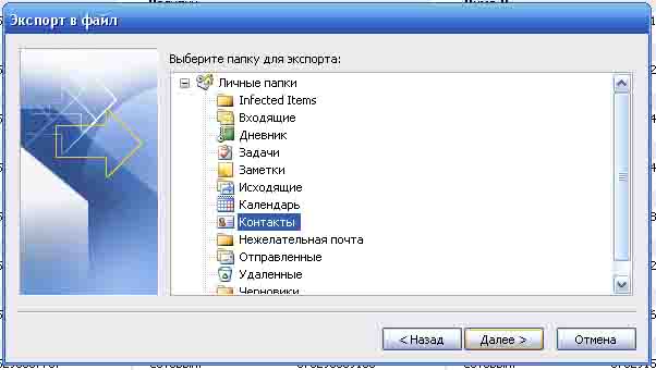

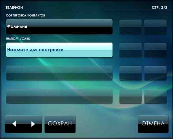

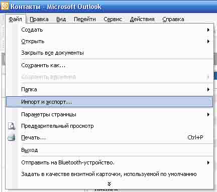

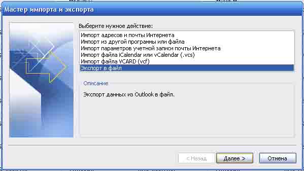

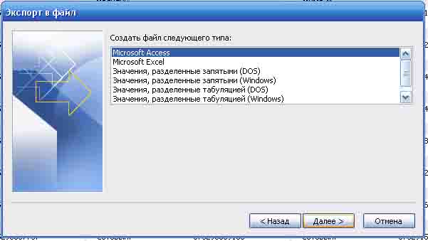

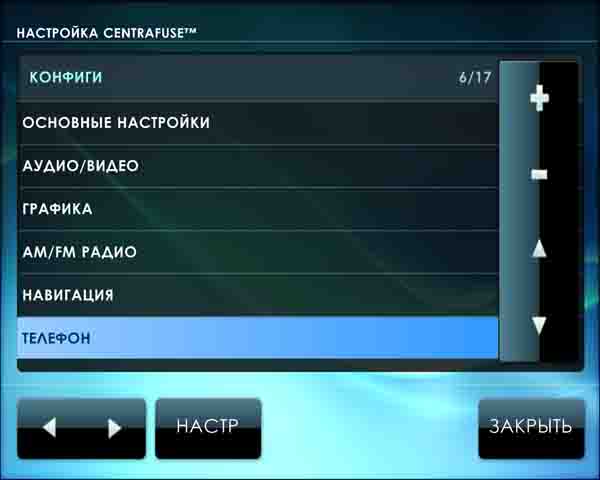

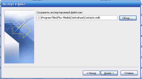

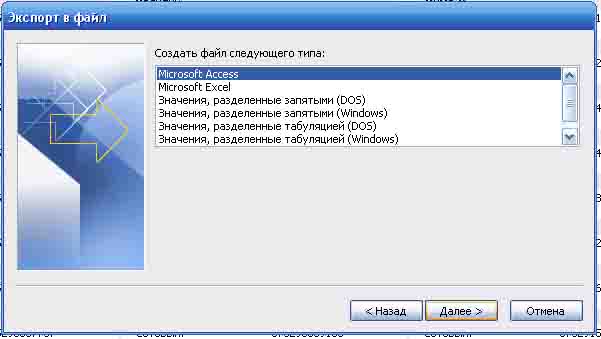

Что-бы скопировать контакты в centrafuse. (для Nokia точно)
На любом компе синхронизируем контакты с Microsoft Office Outlook,
почти все телефоны с ним синхронизируються, затем открываем в Outlook папку контакты, Файл/Импорт Экспорт, Экспорт в файл, Microsoft Access, папка контакты,обзываем файл на английском, далее, готово.
В centrafuse указываем путь к контактам (точнее этотфайл), сохраняем и готово..

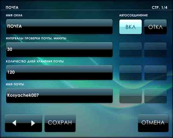

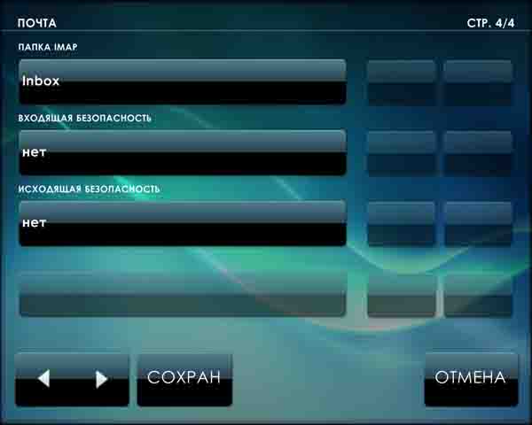

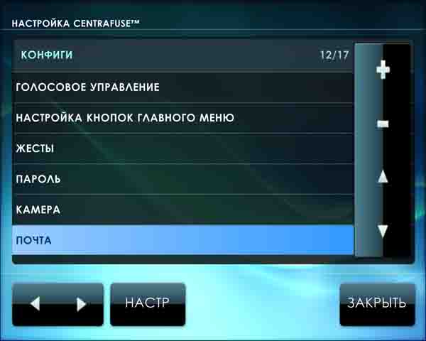

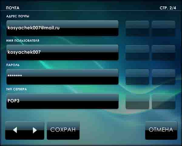

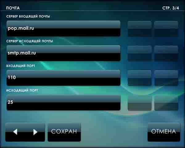

Настройки почты на примере mail.ru:

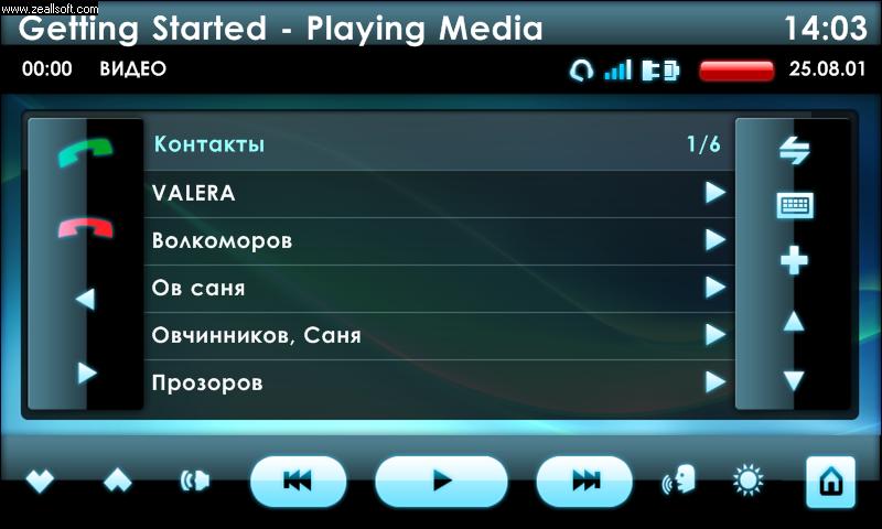

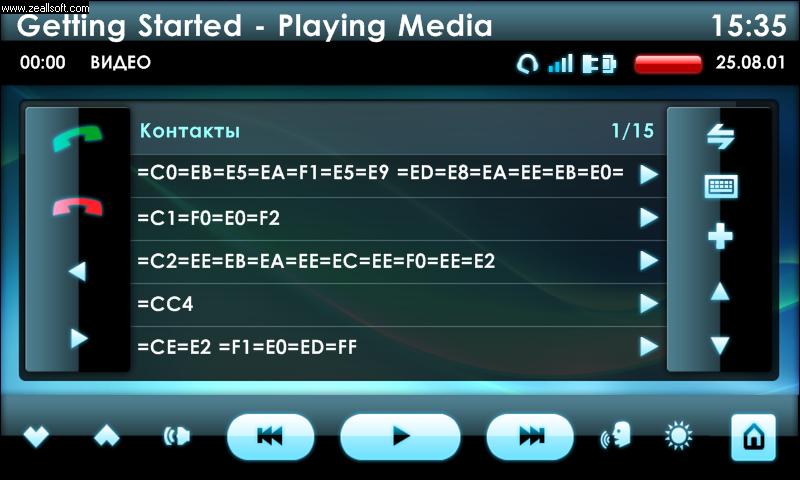

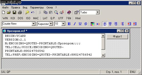

Контакты телефона
С помощью утилиты для синхронизации вашего телефона, считываем данные с адресной книги и записываем их в базу данных Outlook (это которая из пакета Microsoft Office, не путайте с почтовым клиентом Outlook Express!).
У кого нет такой утилиты, или если контакты не считываются, отправляем контакты по одному через Bluetoth на компьютер.
Копируем контакты из Outlook с помощью программы Outlook Recovery Toolbox (демо-версия копирует только по пять контактов) на диск С.
Заходим в C:\Корень личных папок\Контакты и переносим все файлы в папку C:\Documents and Settings\....\Мои документы\Bluetooth\inbox. Запускаем Centrafuse и все данные у нас в контактах.
Если контакты были не на английском языке, то получим "кракозябы". Что бы этого избежать декодируем контакты в unicod.
Программой Штирлиц IV (смотри вложение) открываем контакт и сохраняем его в эту же папку в unicode. На вопрос о замене соглашаемся.
Все контакты хранятся в файле C:\Documents and Settings\....\Мои документы\Bluetooth\inbox\phonebook.vcf. Посмотреть содержимое можно простым текстовым редактором.
