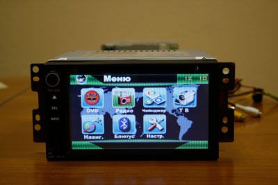

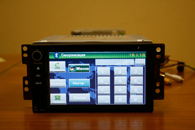

Вскрывается корпус и изучается начинка
Честно говоря, я думал, что внутри все печально, но обнаружил процессорную плату и, о чудо, на процессоре выбито s3c2440A
Для тех кто мало знаком с терминологией, точно такие процессоры устанавливаются в современные присосочные автонавигаторы 7" (у меня дома два новых таких валяются с 3.5" и 4.3", никому не надо? )
Всем, кто считает что USB разъем на лицевой панели магнитолы способен переваривать что-либо кроме мультимедийных файлов, сразу огорчу - шлейф с разъема уходит в недра ДВД всеядного проигрывателя (все вспомните домашние ДВД-плееры с разъемом USB) музыка и прочий контент с флешки конечно доступен, но для наших наполеонских планов он представляет минимальную ценность.
Итак, я переключился на изучение строения процессорной платы. К слову сказать, частота процессора 400МГц, оперативная память 64Мб. Внутренняя память расширяется минимум до 2Гб простой сменой SD карточки. Это вам не Мирком 200 с его нерасширяемыми 256Мб на которые, после последнего обновления Навитела, влезло только 3! региона из более чем 15 доступных . Сам процесс апгрейда внутренней памяти занимает 2 (две) секунды, ведь SD слот расположен прямо на лицевой панели. Ну а кто желает, ставит хаб и подключает внешнюю флешку.
После изучения даташитов на микросхемы и тыкания осциллографом там-сям, я обнаружил таки места подключения USB. Как оказалось, на моем устройстве можно вывести не один а два USB. Второй разъем для подключения напрямую к ноутбуку.
Какой итог - в моем распоряжении находится 2DIN всеядный мультимедийный комбайн со встроенной громкой связью и радиоприемником + встроенный автомобильный навигатор с возможностью выхода в интернет и установки любой навигации (iGo, Навител, Автоспутник, Яндекс-пробки) все управляется со штатного сенсорного экрана.
