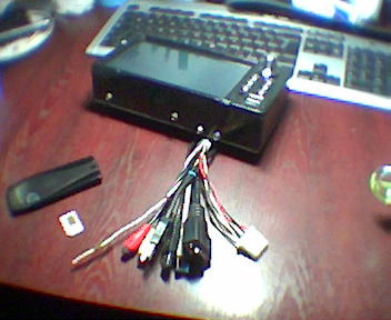

Ничего я не кромсал кроме матери, просто выдергал всё что уже не актуально и мешалось !
А больше всего мне монитор нравится. Управление круче чем на любой магнитоле
А вот микшер сидящий всегда в трэе которым назначаем горячие клавиши под управление тембрами! Я задейсвовал : F6, F7, F8, F9 !

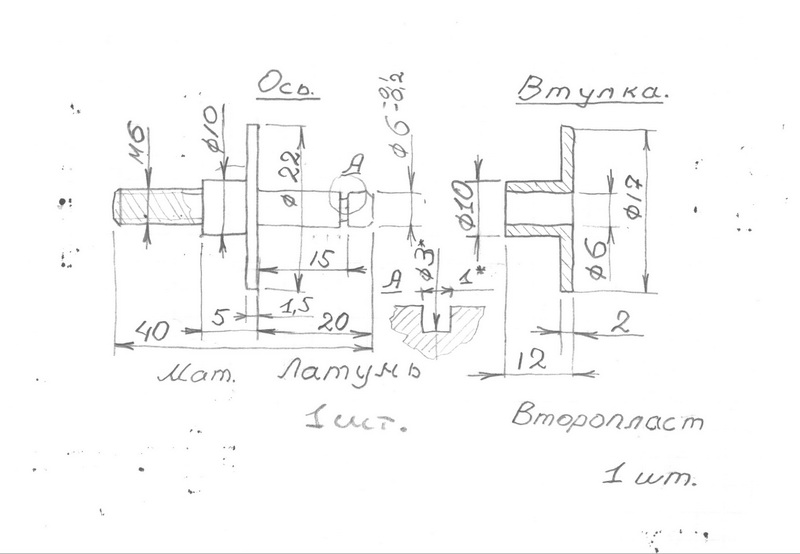

Вот вал качающегося контроллера громкости!
На резьбу наворачивается ручка, а втулка пришита тонкой проволокой к плате. Снизу регулировочная шайба, защёлка и собственно контроллер!
Под пояском вала сидят микрики!
