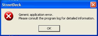

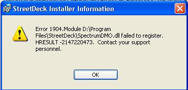

А чего это она у меня при инсталляции сказала вот это:
... а после, вот это:
ID:	1000   Нажмите на изображение для увеличения

Сообщение от Beer100 Посмотреть сообщение
во первых погляди логи, они лежать в Мои документы-Streetdeck а вообще ругаицца на то что не может вкорячить модуль в реестр, странно, но я с таким никогда не сталкивался, вообще я стритдэк если ставлю, то на чистую систему, примерно таким образом

а вообще ругаицца на то что не может вкорячить модуль в реестр...........
2Beer100
О! А есть ли права админа на компе у любителя пива ?
А так - проще поставить все с нуля в том порядке. что Фронтера писал.

По умолчанию Streetdeck только под XP2 работает ?
ставил на два компа с XP1 + Media Player 10, даже запускаться не хочет, вываливает винды в синий экран смерти ...
собственно, подскажите пжл, что ему нужно для работы ?

Windows XP SP2 + Mp10 + DVD codeck

Уууууу...
MP10 не селероне 1,0 не будет крутиться
Уууууу...
Да ладна... Мой VIA C3 1.0 GHz Nehemiah безпроблем хавает DVD под стритдеком.
