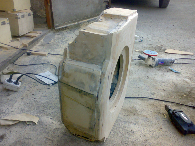

а из чего корпус саба, он как будто отлит, может есть какие нить ссылки на технологию изготовления?

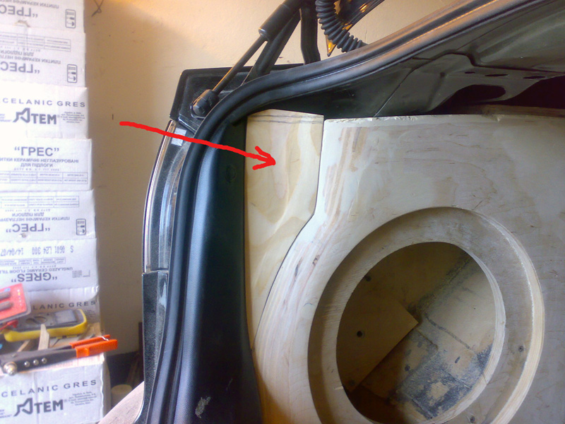

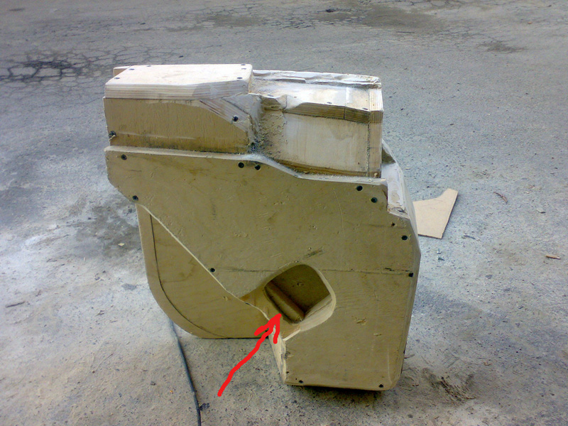

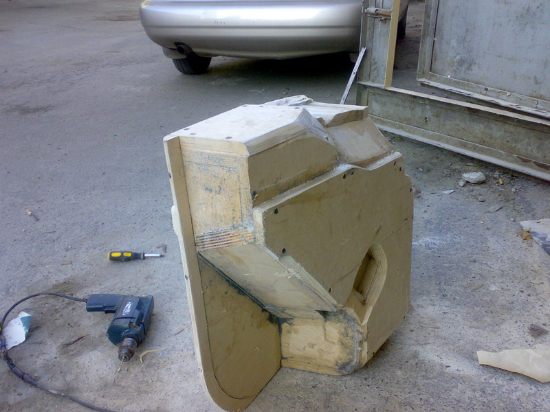

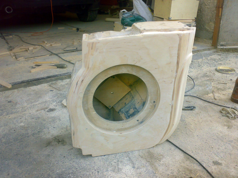

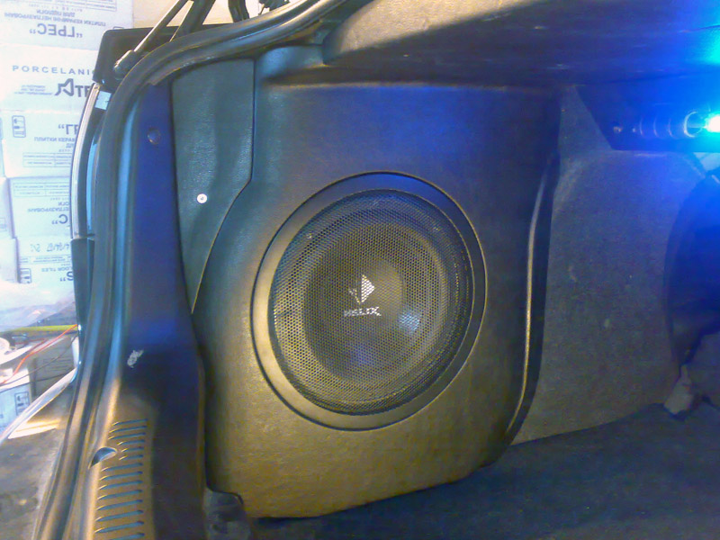

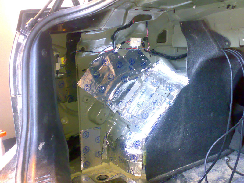

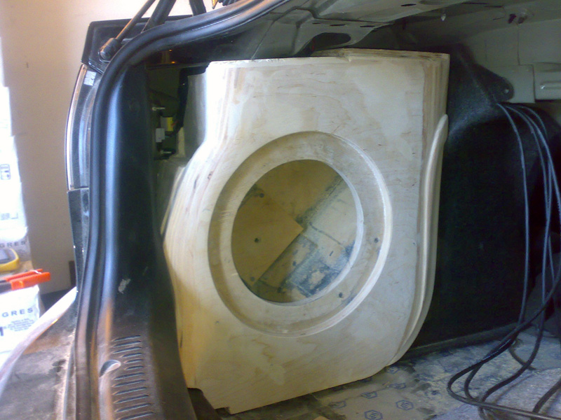

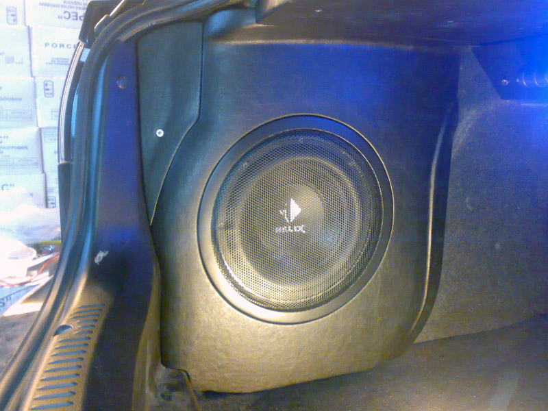

Особых ссылок нет, в данном случае корпус саба изготовлен из фанеры 20 мм, саморезы, шпаклевка для дерева и электрические лобзик и шлифмашинка.
Технология - кусочечная по месту.
Делает такие стелсы Рост - директор студии "Старый трамвай"
Вот для примера стелс в левой стороне багажника Мазда3:
Подготовленное место и виды стелса с разных боков:
"Дверца" для того, чтобы менять лампочки в заднем фонаре:
И окончательный вид:

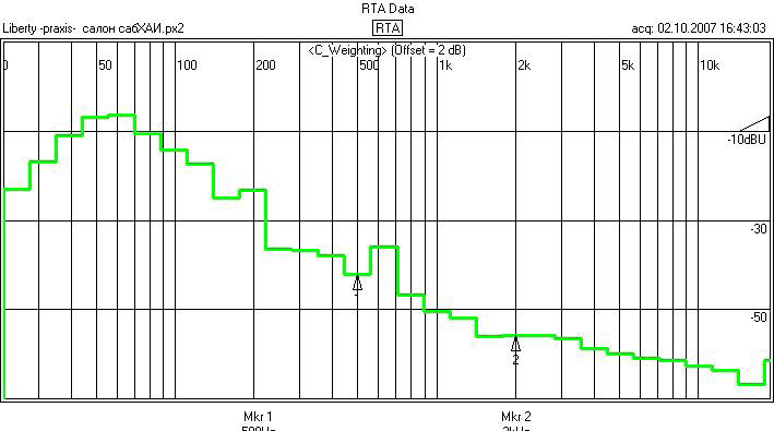

АЧХ саба.
