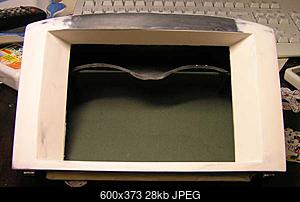

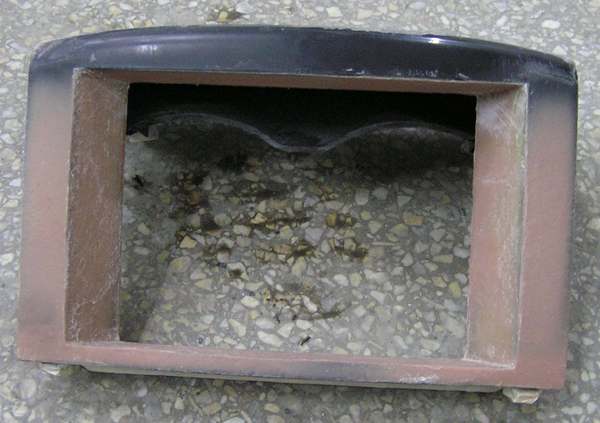

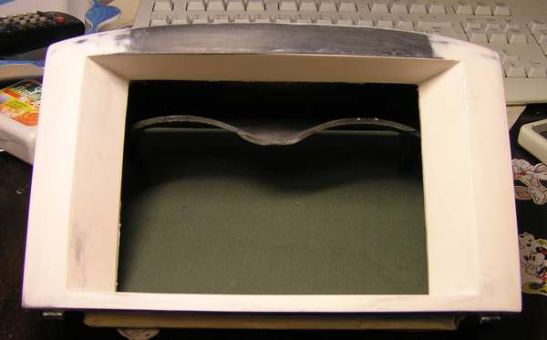

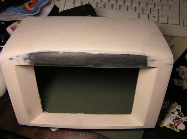

Вроде основа готова, боковины прикручены. Теперь это дело склеить и можно отдавать мастеру шпатлевать-красить.
Посоветуйте, плз, чем лучше все это дело проклеить? Проклеить нужно все стыки чтобы не играли друг относительно друга. Желательно чтобы клей был текуч, вязок, хорошо заполнял щели, имел хорошую адгезию к металлу, пластику и текстолиту, и при затвердевании был достаточно прочен. В голову приходит пока только эпоксидка.
Есть еще варианты? Кроме того хотелось бы чтобы он сох около часа. Т.е. чтобы приготовленный объем можно было успеть использовать, но потом не слишком долго ждать :-)
П.с. Покупать собираюсь завтра где-то в обед.. Времени мало.
Добавлено 2009.01.14:

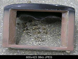

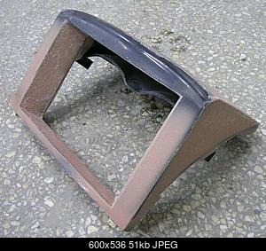

Клеить решил обычной эпоксидной смолой. Ей были проклеены все стыки, в результате получилась довольно крепкая конструкция. После рамка отдана мастеру и была покрыта шпатлевкой со стекловолокном. Вот результат:
Дальше будет снято все лишнее, повторно зашпатлевана мелкой шпатлевкой и покрашена.

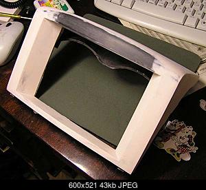

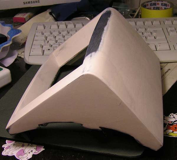

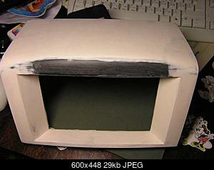

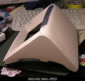

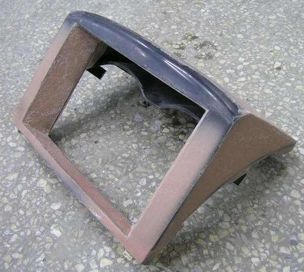

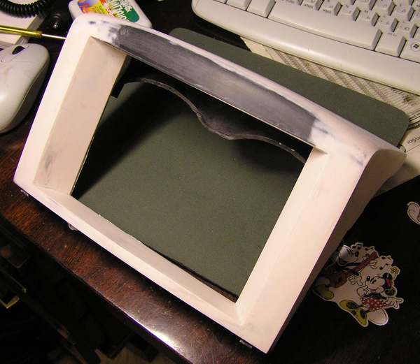

Теперь лишнее снято и рамка была ошпатлевана финишной шпатлевкой:
Затем рамка была снова зашкурена, снято все лишнее и нанесен грунт:

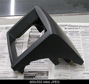

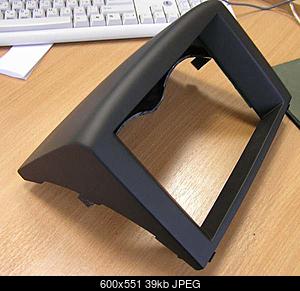

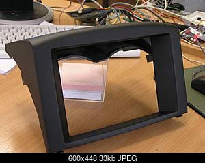

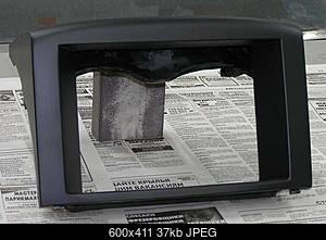

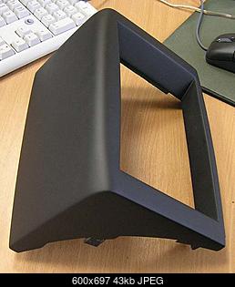

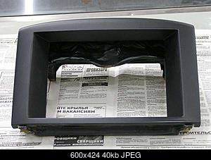

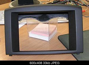

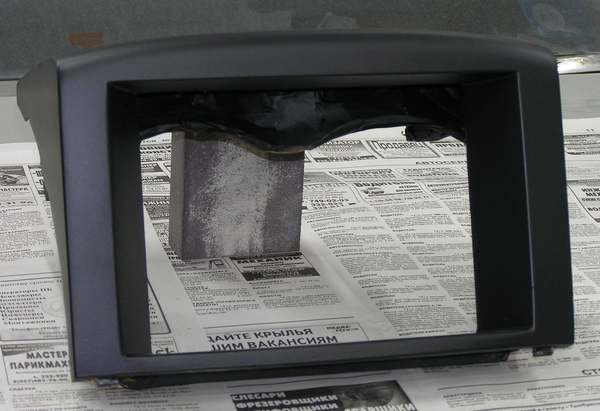

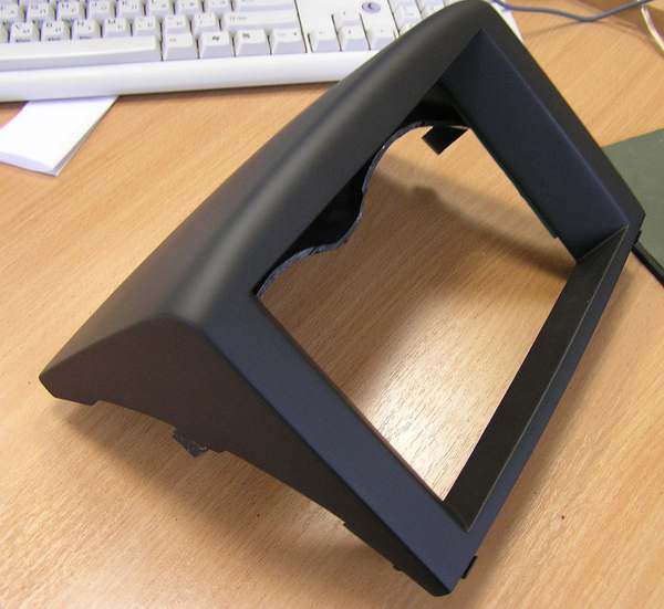

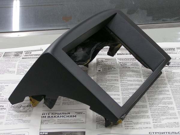

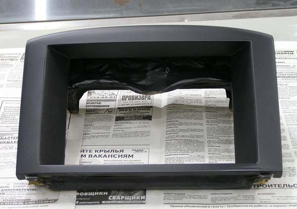

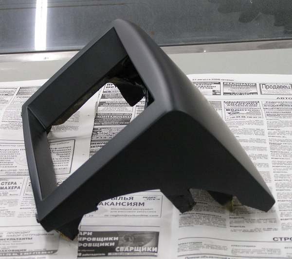

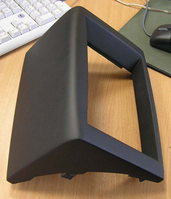

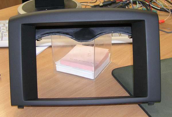

И вот уже готовая и покрашенная рамка:
Красили не только саму рамку, но и смежные детали, а именно - рамка вокруг магнитолы и прямоугольная панель, что под часами.
Что примечательного.. Для подбора цвета отдал рамку, что вокруг магнитолы. Цвет подобрали, в банке был похож. Стали красить - абсолютно не подходит. И тут человек предложил краску, что лежала под столом - типа радикально черный матовый. Попробовали на кусочке чего-то - Оно! Сегодня примерил - цвет один в один с родным получился. Даже фактура подошла.
На выходных предстоит имплантация потрохов моника и протяжка кабелей.
Пока нарисовался один недостаток конструкции. Кнопки моника не придумал как красиво организовать, поэтому их не будет. Будет выведен куда-то только глазок ДУ.

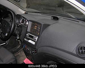

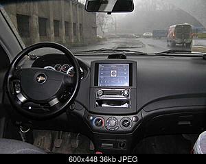

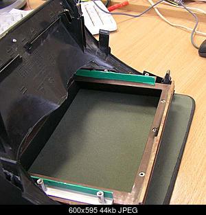

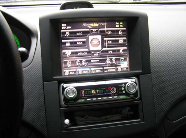

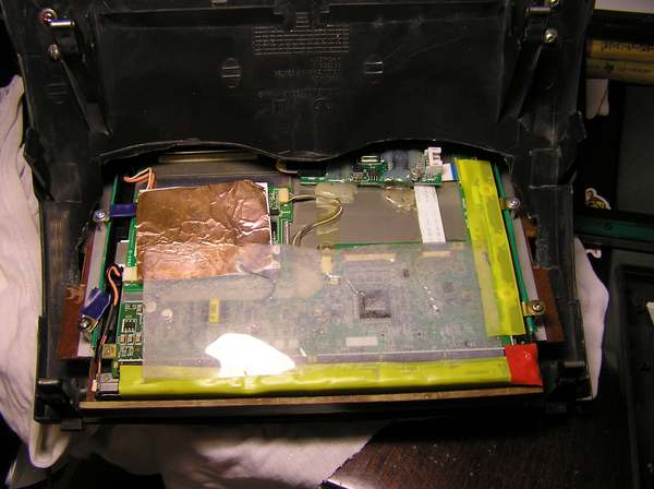

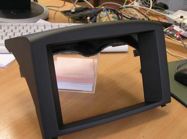

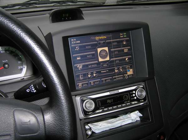

По умолчанию Урра! Заработало!!!

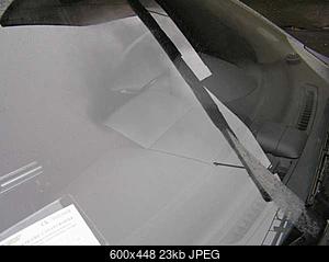

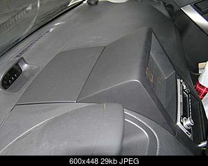

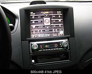

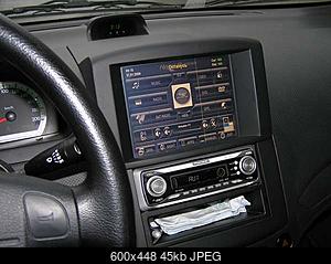

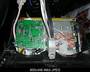

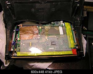

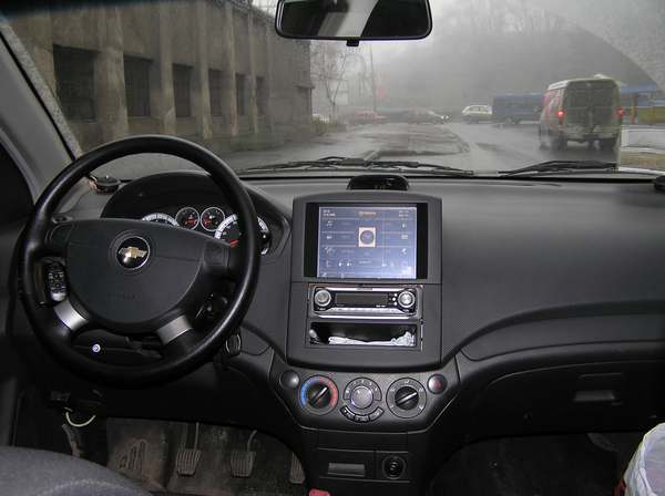

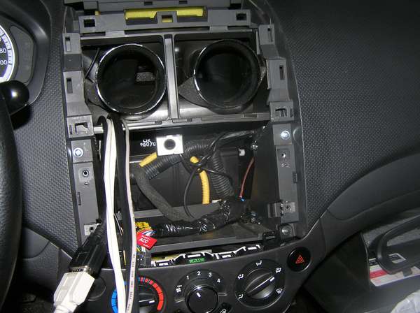

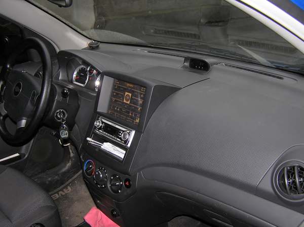

Наконец-то монитор установлен туда, где ему и положено быть!

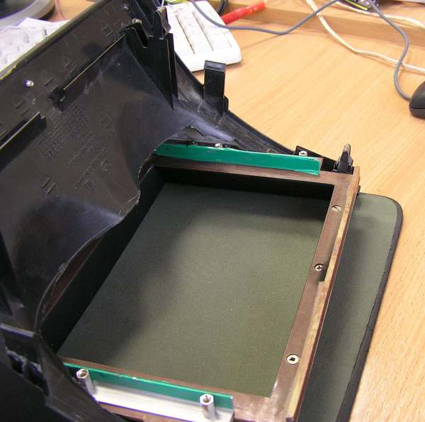

Вид сзади без контроллера и проводов:

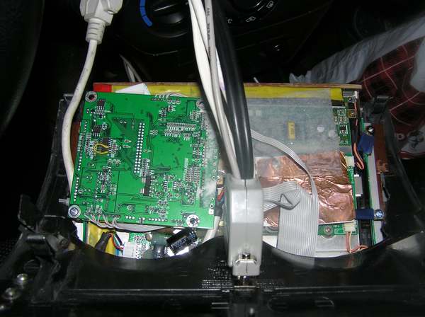

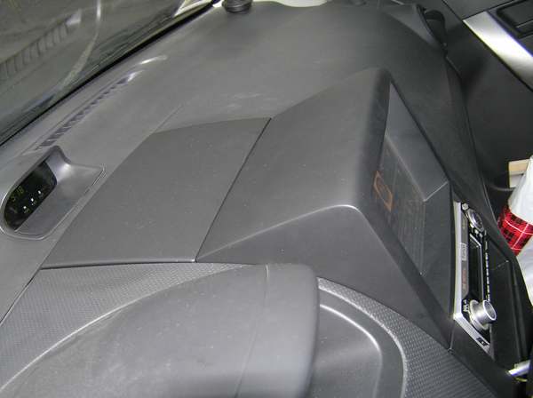

Вид сзади в сборе:

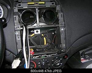

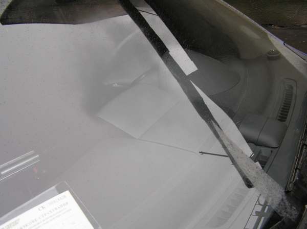

Сюда оно будет установлено:
Так его вижу я
Прочие виды:
Теперь остро встал вопрос замены магнитолы
