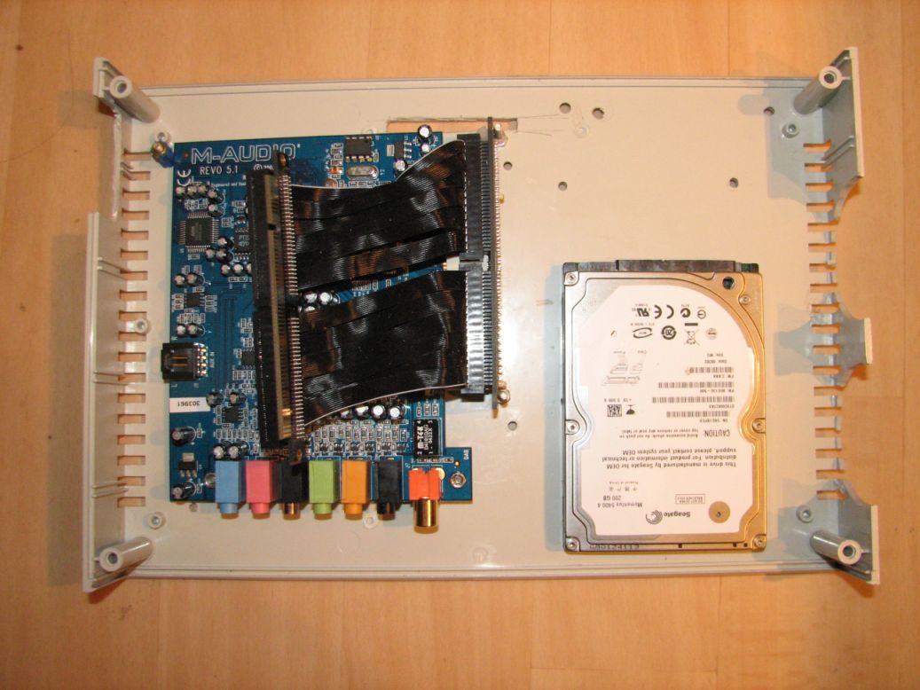

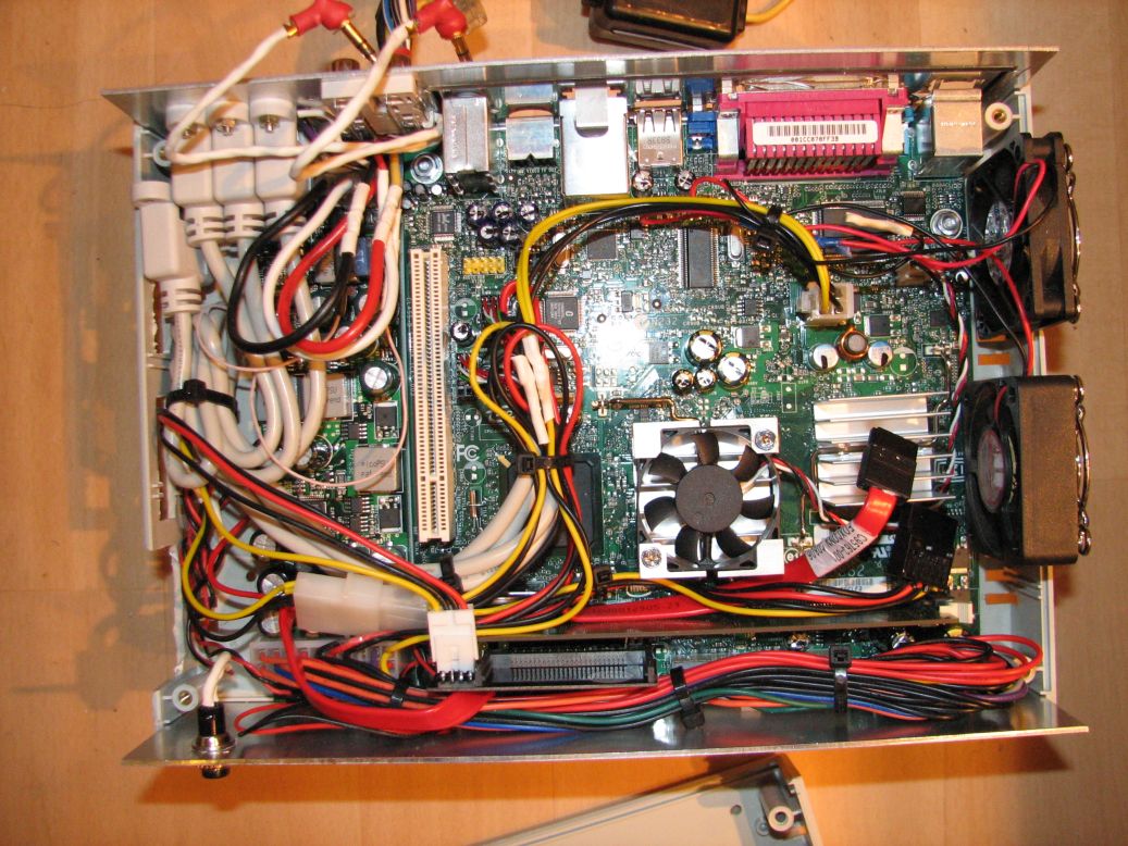

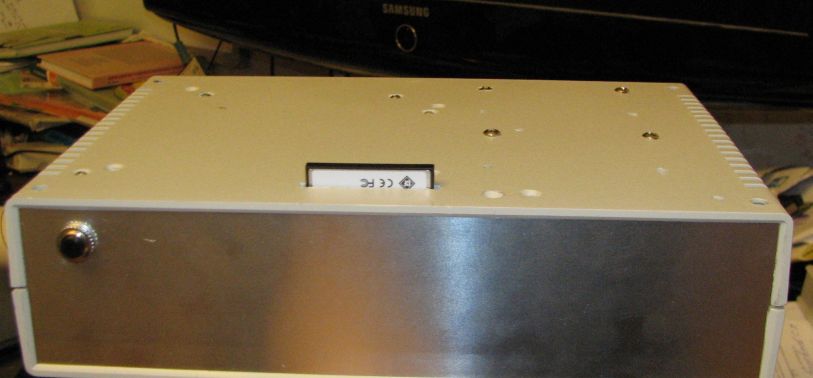

Поставил CF, включил EWF, HORN. Ну что я могу сказать? Работает. Быстро. Из хибернейта просыпается за 10 секунд не считая биоса и сколько угодно раз. Из слипа без HDD выходит за 3 секунды, с hdd - порядка 6-7. В слип уходит за полторы, наверное.
Собрал комп в корпусе. Вообще, явно назревает замена корпуса, а то корпус уже на решето смахивает конкретно .
Места для CF в корпусе не нашел нормального. "ну и фиг с ним", решил я и прорезал в верхней части корпуса небольшую щель . CF торчит из корпуса примерно на 6 мм. То есть ее удобно вынимать. Зачем только ее вынимать, я пока не придумал
Фотки: крышка компа, основная часть системника и вид на CF
