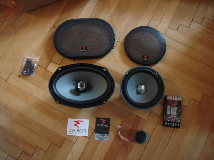

Вот, слегка подвостал и сразу в бой, моча дала в голову и купил головы благо по карме все ровно прошло, столько совпадений в один момент случилось, что решил дальнейшие поиски приведут к попадалову.
Итог
Фронты Focal Polyglass 165VR (165mm)
Зады Focal Polyglass 690 CVX (6 на 9)
В комплекте наклейчки на стекло, чтобы пионерам было проще думать бить или не бить
Карточка - гарантия - made in France типа все сурьезно.
Не знаю это у всех или нет, но порадовало, что не надо ломиться за проводами для твитеров, все гаечки болтики на месте
Итого Баджет 11150 рублей за все с доставкой на дом.

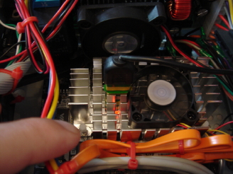

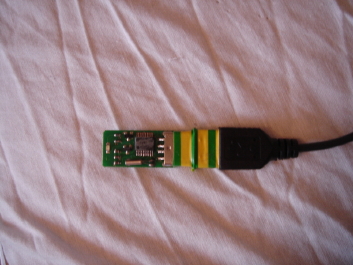

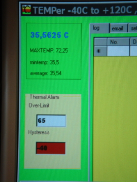

Приехавший термометр был раздраконен и
занял свою место в радиаторе чипсета и проца, оказалось что на виашной матери просто нет такого датчика отродясь, что наверное + зимой )))
Софтина, показывает текущую темп., ведет лог, сигналит если есть превышения, шлет емайлы, жрет 13 мегов оперативы ))) +35-38*C внутри системника в закрытом состоянии под стандартной нагрузкой

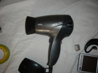

[B]Приветствуем ФЕН в роли Адской жары под торпедой, воздух на расстоянии 15 см от сопла +62-65*C руку обжигает на расстоянии 5-7 см уже +72*C рука терпит секунды 2-3. Итого имеем темп внутри +37 темп входящего воздуха +65, внутри 3 кулера (БП, Мать, выдув из корпуса) темп зафиксировалась на +62;С т.е. охлаждение работает вполне эффективно, винт прогрелся до +50

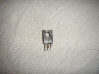

Перепаян битый транзюк в БП Лебедева, теперь усилок включается после загрузки дров винды (не бухает с№уко) и вырубается моментально после команды БП на хибернейт (т.е. до выгрузки дров, опять же не бухает собакО) УРА УРА УРА

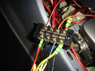

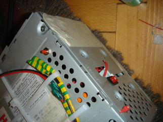

На поксиполе был наредкость крепко приклеен винт к ЖПС-ке, на корпус вывел джампер сброса биоса (экспериментировал с биосом, повесил мать), подумал мало-ли чего зависнет опять и все разбирать, а тут раз и готово. Все питалово вывел на платку из чипидипа, очень понравилось.

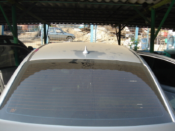

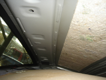

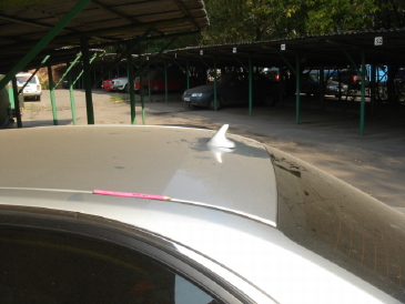

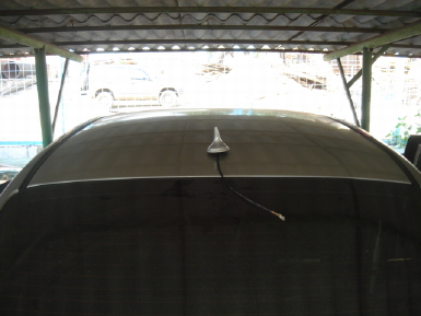

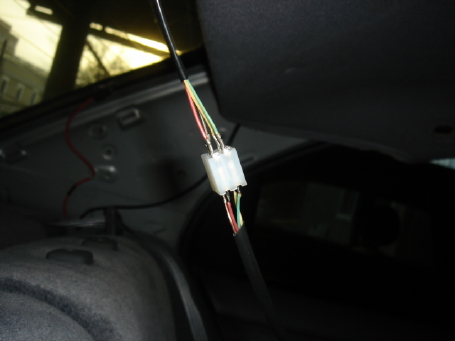

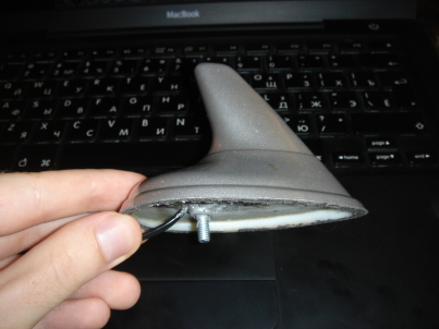

Вернулся с отпуска,

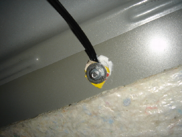

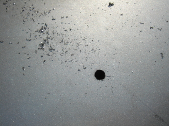

просверлил крышу фотка плавничка до закручивания, после не фоткал, покатил тестить, итого 8-9 спутников постоянно и 6-8 под крышей стоянки (против 4-5 под стеклом сзади), возврат с хибернейта вроде гламурненько, сразу без затуплялова. Отверстие герметизировано резиновым герметиком.
