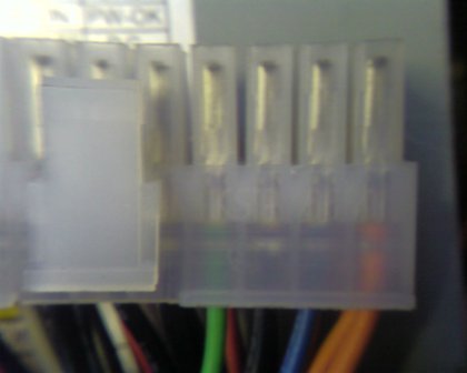

Была подобная трабла на свежесобранной персоналке.Системник уходил в резет даже от вибрации некачественных болванок в приводе.Причина нашлась в 20 пиновом коннекторе БП.Какой-то ,,,,,(уже не узнаем кто),пускал этот БП перемычкой и "раздолбал" пины PC-ON и соседний COM (зелёный и чёрный).

спасибо дружище, даже картинку не поленился приложить, поэксперементирую с этим....
