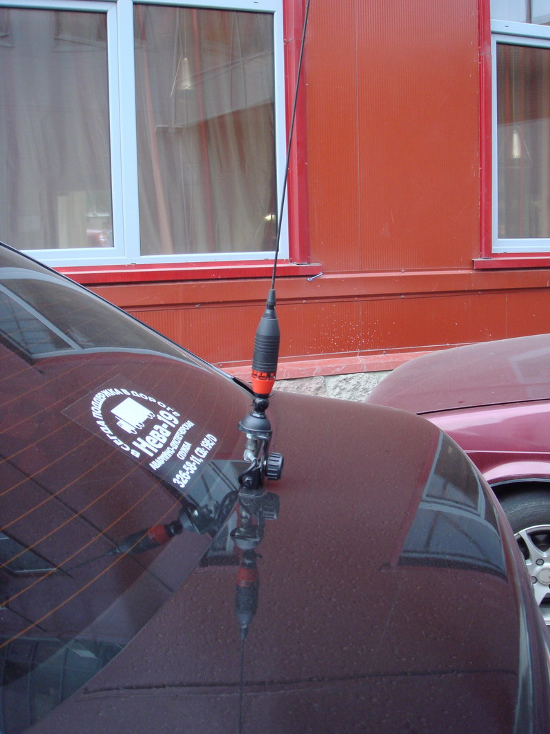

Стоит у меня рация Мегаджет 600+ Турбо... земля взята с корпуса авто... плюс от верхнего света антена врезана в бампер...
может на днях обновлю фото своего проекта...
помех нету но прием хреновый буду врезать антену в крышу как соберусь с мыслями что ее нужно резать....
Не спеши дырявить крышу есть другие места например крышка багажника.
И вообще очень многое зависит от самой антены и правильной установки .
Врезана в пластик ? (на бампере)

Сообщение от johni Посмотреть сообщение
Кааца мне что у тебя магнитная антена а если нет то основание антены должно быть подключенно к массе .
Масса является противовесом отсюда и усиление приёма\передачи.
правильно кааца. я и не скрывал

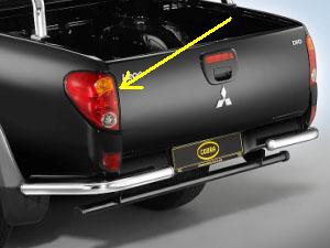

Если есть крышка багажника то можно и на неё я так ставил на Nissan Pathfinder

идея хорошая но получается шило на мыло.... что она щя впереди стоит что сзади будет стоять... единственное что не мешает...но распределение волны будет плохое что там что там...
самое идеальное это центр крыши... но на крыше есть еще минус я собираюсь ставить силовой багажник так что антена получиться по середине этого багажника так что тоже не айс....

Сообщение от MegaPon Посмотреть сообщение
Нет Брат тут ты не прав еси как у тебя стоит, её (антену) перекрывает высота- капота ,салона, а со стороны кузова выше упомянутое дальше, более того у меня была подобная инсталляция и всё довольно не плохо.
