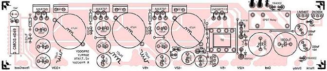

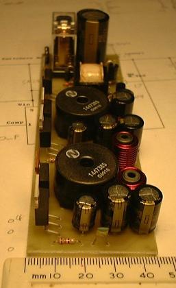

Подскажите на чём индуктивности мотали
Что-то в продаже найти не могу подходящего , даже КИГи кудато все пропали.
Забугорные камрады делали нечто похожее на МАХах.
Что за индуктивности (модель) они установили так-же не понятно.

Индуктивности мотались на ферритовых сердечниках формы катушек от ниток (не знаю точно, как они правильно называются), диаметр 12мм, высота - 20, проводом 1.0 сложенным вдвое, 35 витков. Но на большой нагрузке такие индуктивонсти греются, потому - сейчас перематываю на ферритовые кольца внешним диаметром 32 (вроде) проводом потолще.
Данные трансформатора - примерно как в очень распространённой кострукции 6+6 первичная, 12+12 на выходе сдвоенным проводом 1.0, опять же - буду перематывать более толстым.
Результаты испытаний на всяком древнем железе (которого не жалко) показали - конструкция вполне рабочая. На днях собираюсь переделать её в корне (не схему, а реализацию), результаты доложу, фото выложу, плату тоже.
