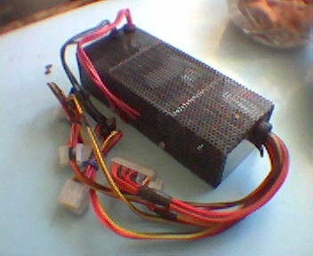

довёл до ума БП Самоделкина всё гуд !
Почитал, покурил, снова почитал может платку вытравить на
3.3 вольта да посадить всё енто на новые радиаторы !!!!!
Как думаете ?
ps: уж оч не хочется нарушать моё хозяйство, а так тока корпус новый!

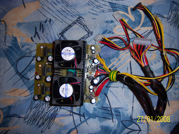

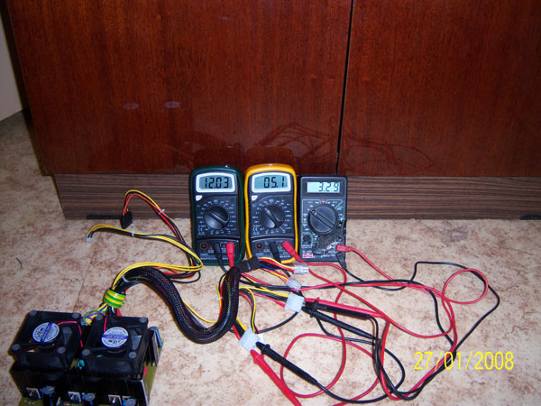

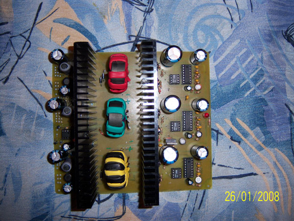

И так, все собрано и запущено !!!
Косяки:
1) На печатке нет одной дорожки от LM2931 (с 5 ноги) к ТЛ-кам и драйверам 4427, которая дает сигнал для работы этих микрух, долго не мог понять в чем дело .
2) Трансы шипят !!!! Блин зря я наколбасил эту термоусадку - буду перематывать.
И еще подлючаю галогенку 100w на 12 вольтувую шину, начинает шипеть транс и через секунд 10 выбивает один из ключей IRFZ44N, напряжение при этом ни на вольт неизменяется.
Сергей, Самаделкин и остальные ГУРУ в чем засада, в трансе ???? ( а то у меня так полевики закончатся).
да как и обещал некотырые этапы сборки ниже....

Понятное дело ,что термоусадка не есть хорошо-нет плотного прилегания проводов к ферриту.По поводу вылета транзистора-самое простое глянь осцилографом чего у тебя тварится, а если нет-то просто поменяй транс 12 вольт на 5 вольтовый например-убедишся или проблема в трансе(ну и понятно ,что тпску вытащить и занкнуть 2 и 3 ноги)
А вообще транзисторы меняют парой даже если и на первый взгляд второй целый остался

Если есть короткозамкнутый виток, то импульсы на трансе будут сильно завалены справа, и заполнение ШИМ будет так раз в 5-6 больше,чем на трансе в рабочем канале
Транзистор не успевает закрыватся
