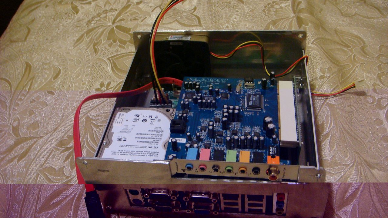

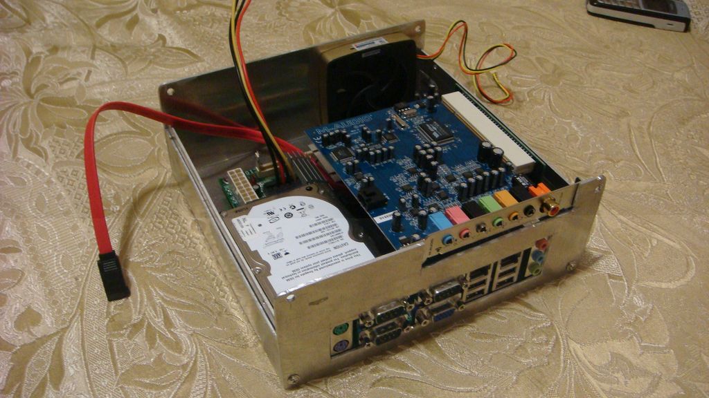

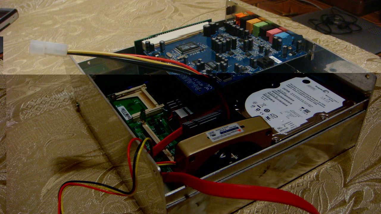

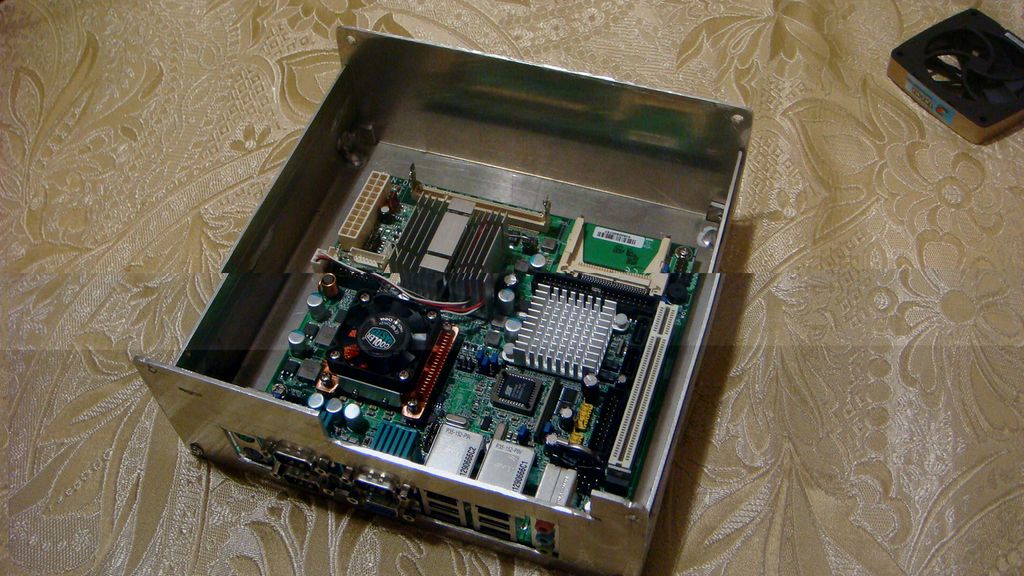

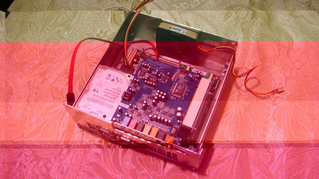

Question Подскажите
Порекомендуйте, как лучше его установить?? Фото прилогаются (блин, битые какие-то фотки, но на них все равно можно понять суть вопроса.)

кулер нужно ставить так чтобы воздух попадал сначала на процессор, а потом распределялся по остальным компонентам (ИМХО)
т.е. в твоем случае там где стоит хард. Попробый найти для харда другое место
PS знакомая материнка

Там проц меньше всего греется, вроде.. Еще вопрос, можно программно регулировать скорость вращения CPU FAN?
ps Мать зачетная! ) тебе она знакома?

средствами материнки ни как не регулируется, (регулируется только CPU_FAN)
регулировать можно только если ставить какой-то контроллер
а проц у нее нормально греется, не хуже северного моста, вот на них то и надо дуть в первую очередь, или сверху или сбоку
PS такая же лежит на столе
