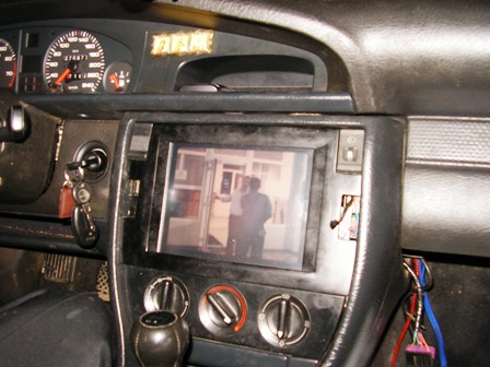

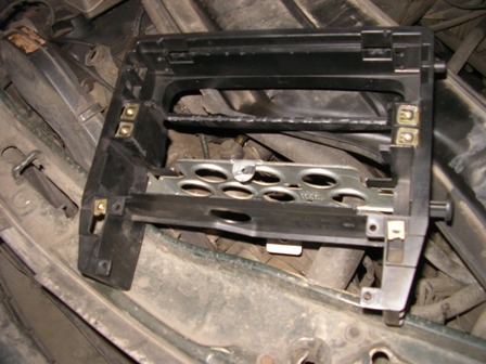

Сообщение от format_c Посмотреть сообщение
сфоткай и обмерий плиз оч интересно
и еще, из какого материала ты ее ваял, и как она будет у тебя крепиться к торпеде?

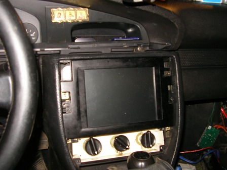

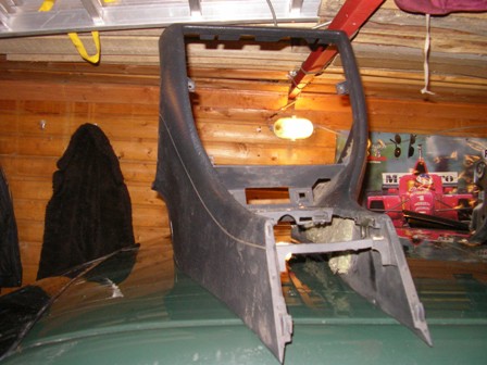

Основа рамки - декоративная дверца старого крпуса рабочего компа, там пластик толстый. Вырезал новую рамку, все подогнал, вырезал отверстие под рамку монитора, приклеил её на клей , заделал пластелином, поставил крепежи, поставил подиумы под штатные кнопки... вышкурил...
Крепится все будет на штатные крепления , сверху куда крепится панель кнопок, а внизу куда крепится панель ручек управления вентиляторами.
Единственная проблема в том что вставить её в тонель пока не могу, для этого надо снять магнитолу, салазки, штатные кнопки... и т.д., но времени разобрать пол салона просто нет...поэтому все лежит на шкафу и ждет...

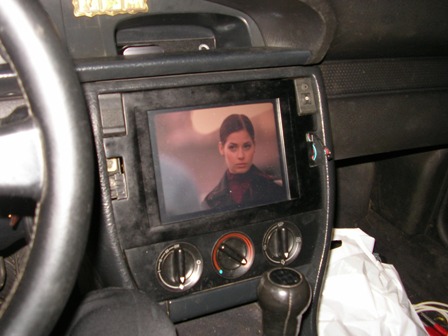

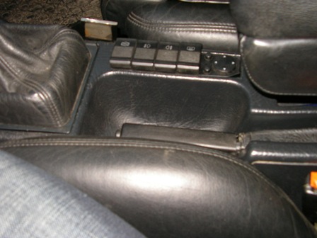

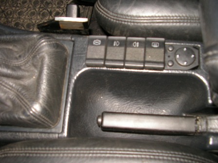

Краткий совет владельцам Ауди 45 кузов.:
Кнопки в центральную консоль влезают на ура, 4 кнопки и модуль зеркал, её нужно совсем чуть чуть пропилить.
Больше туда не влезает ничего..
Не делайте рамку как я с кнопками наверху, так как все кнопки очень длинные, и в итоге влезла только кнопка корректора фар и заглушка..
А так все ОК....

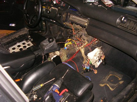

По умолчанию Осталось много вопросов.

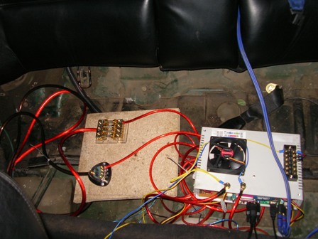

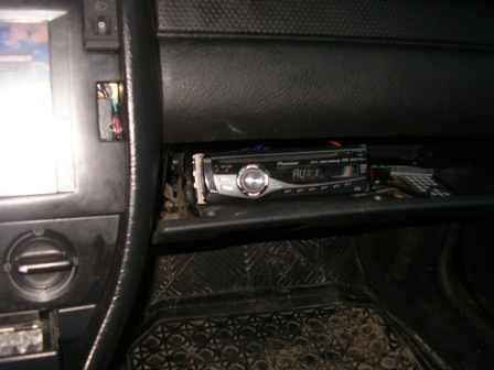

1. Куда деть магнитолу на первое время пока не куплена звуковуха и 3 ий усилок. В бардачке крайне не удобно, ...
2. Куда деть кнопку аварийки, которая не влезла во встроенное в рамку место.
3. Как лучше организовать питание, хочу чтоб все отрубалось одним выключателем. (может размыкать массу)
4. куда деть сам комп, пока он лежит вместо заднего сидения...

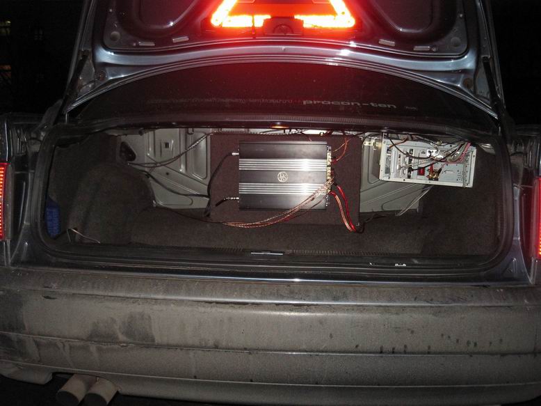

Сообщение от kaprizz Посмотреть сообщение
У меня висел в багажнике под задней полкой. Большое удобство: близость к АКБ!
