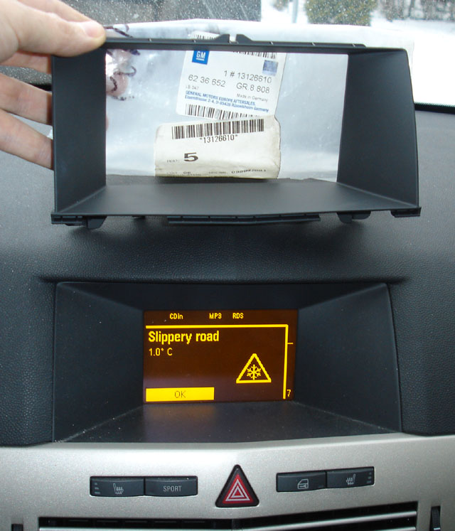

Купил штатно-родную рамку от европейской версии опиля. Отдал 500р, сэкономил кучу гимора, идеально встает вайдовая матрица 6,5 800х480. Партнумбер: 1 # 13126610 62 36 652 GR 8.808
зы. !!! Ищу сенсорный монитор (можно конструктор) 6,5 !!!!
а нельзя ей зад подрезать? не встанет туда 7"?

Можно конечно, но работы получается ненамного меньше чем у Ujin. Я так и сделаю если не найду качественного монитора штатного размера.

моск не е.... пили, и фтыкай семерку
+1
Димон, а не глубоко тыкать в моник придется ?
Всмысле рамка глубокая ... по своей помню
А про скользкую дорогу кто тебя предупреждать будет ? камеру направишь на спрятанный штатник ?

Рамка средней глубины, но тыкать очень удобно т.к. запястье опирается. Кто навесу в кпк тыкал - поймет. В GTSке выходит далековато т.к. она заметно ниже, и водитель откидывается сильнее.
зы. Возможно у меня просто руки длинные.
***паед. усавецкойвласти длиннаярука***
Про 7 я вкурсе. Но дайте человеку поизвращаться.
