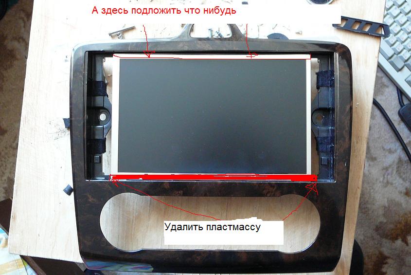

предупреждение:
текстура рамки не похожа на текстуру торпеды: торпеда- пупырышки, рамка - морщинки!!!
Данная текстура была сделана для скрытия дефектов после шпаклевания и шкурения. Эх, если б были руки попрямей.....
материалы:
1. Панель магнитола-климат фф2 -1 шт
2. Папка канцелярская для бумаг из твердого пластика (черная)-1шт
3. Холодная сварка для пластика 2-компонентная (в маленьких цилидрах) -2 шт (лучше использовать пластилин мистери )
4.алюминиевая планка ширина 3 см толщина 2 мм + 2 винта с гайками м3
5. шпатлевка разная
6. Грунт для пластика - остатки в балончике
7. Антикоррозийная мастика - остатки в балончике
8. Краска черная для пластика - остатки в балончике
Берем пункт 1 и шкуркой сдираем заводскую краску. (Можно виброшлиф машинкой )
Еще надо отрезать в нижней части часть пластмассы для свободного извлечения или вставки матрицы
см рис ниже
Далее из пункта 2 вырезаем рамочку для дисплея.
Внешний размер = размеру отв. под магнитолу в п.1.
Внутренний= размеру видимой (рабочей ) части дисплея.
Берем матрицу, обматываем пищевой пленкой, вкладываем в п.1, сверху кладем рамочку из п.2.
Прикрепляем её клеем (любым) в нескольких точках к п.1.
ВНИМАНИЕ. В верхней части надо подложить между рамочкой и матрицей что-нибудь толщиной около 1 мм. Иначе не будет потом люфта => матрицу невозможно вытащить ничего не сломав.
см рис ниже
Клей высох.
Облепливаем пластилином наружнюю часть, создаем скосы и тп.
Далее изнанку: там пластилин нужен только по бокам (тк снизу и сверху места нет: см фото на 1стр.) Вставляем винты в пластилин на одном уровне где-нибудь в нижней части для крепежа матрицы.
Пока пластилин сохнет делаем крепех из алюм. пластины отпиливаем планку (длину не помню), сверлим отверстия под винты.
Пластилин высох, вынимаем матрицу, берем в руки напильник, шкурку и тп. Выводим рамку.
Углы делал круглым напильником.
Доводим пунктом 5. Далее п.6 согласно инструкции.
Далее просто наносим слой п.7, по второму слою шлепаем крупноячеистой губкой, создавая фактуру.
После ПОЛНОГО высыхания, наносим пункт 8. (опасался что мастика "поплывет", поэтому красил напылением а не струёй)
Прижимаем матрицу гайками и ал. планкой. (получится верх матрицы вставляется в паз а ниж прижат)
Вот вроде и все.
Знаю метод не лучший, просто использовалось что было под рукой.
ГЛАВНОЕ: сначала подумать, примерить, потом делать. (А то я поломал стекло тача в процессе).
