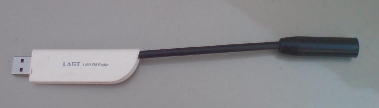

Тоже поставил Бошевскую антену на заднее стекло, прием так себе, с магнитолой не сравнить, но по Москве ничего, хотя местами пошипывает и похрустывает
