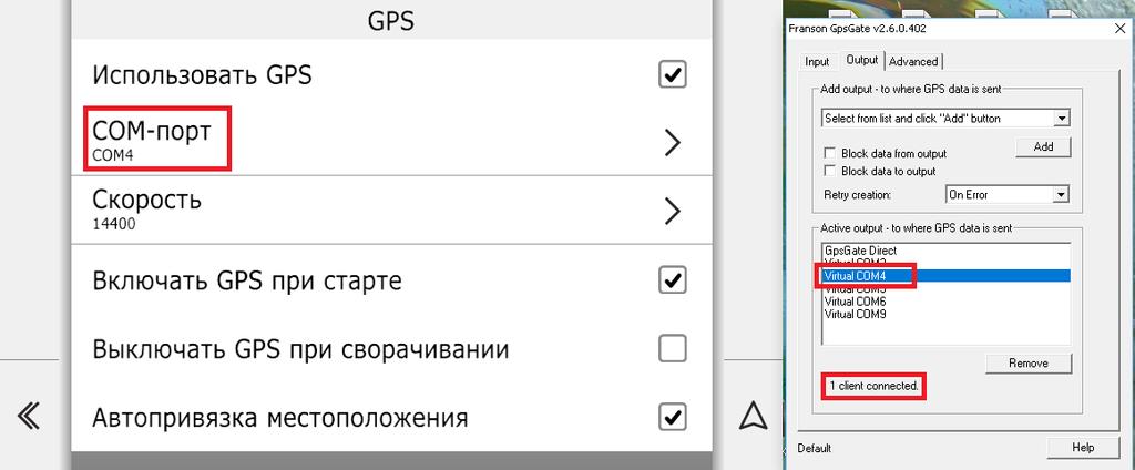

Вот, что у меня получается. Насколько понимаю - соединение должно быть, однако..."поиск.."

Сколько себя помню - скорость всегда ставил 9600.
Может из-за этого?

Поменял, ничего не изменилось. У меня wind 10x64, CityGuide 10. Я все больше склоняюсь что виновата эмуляции в Franson GpsGate 2.6
