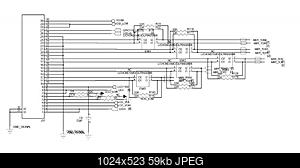

Дима, сюрпрайз (или наоборот нежданчик...)!
Схема Supra M727G:

Подводим итог, что же у нас есть:
1,2 - LED+
3 - VGH
4 - VGL
5 - через перемычку на GND (может быть переставлена на VDD_LCM)
6 - через 100к VDD_LCM (может быть переставлена на GND)
7,8 - LED-
9 - LCD +10V (это точно AVDD - по схеме смотрел)
10 - GND
11 - TD3+
12 - TD3-
13 - GND
14 - TD2+
15 - TD2-
16 - GND
17 - TDC+
18 - TDC-
19 - GND
20 - TD1+
21 - TD1-
22 - GND
23 - TD0+
24 - TD0-
25 - GND
26 - STBYB
27 - LRSTB
28,29 - VDD_LCM
30 - VCOM
От чего я в ступоре:
1. Питание (VDD_LCM) 1,8В.
2. Очень похоже, что это не LVDS, а MIPI.
Мне никогда не попадались матрицы мипи с таким разрешением, но на схеме написано MIPI и питание 1,8В - один грамотный товарищ говорит, что 1,8В - аккурат у мипи встречается...
Пока возиться некогда (хоть уже и переходники с джамперами приготовил когда то. На днях попробую, но теперь уже ни в чем не уверен...
... Повозился... Результат = 0.
пины 5 и 6 местами менял, 26 ногу сажал на массу и подтягивал к VDD_LCM, 27 пин (LRSTB) при испытаниях был подключен к RESET. На панели видно, как поступает питание (моргает) и больше НИЧЕГО...
Похоже правда она мипи... А жаль...
Ёпть! А то ж...
Последний раз редактировалось Leobor; 26.09.2017 в 00:58.

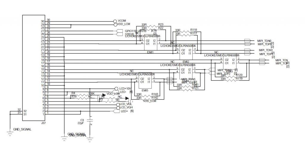

Схема Supra M727G:
Вложение 48163
1,2 - LED+
3 - VGH
4 - VGL
7,8 - LED-
10 - GND
11 - TD3+
12 - TD3-
13 - GND
14 - TD2+
15 - TD2-
16 - GND
17 - TDC+
18 - TDC-
19 - GND
20 - TD1+
21 - TD1-
22 - GND
23 - TD0+
24 - TD0-
25 - GND
26 - STBYB
27 - LRSTB
28,29 - VDD_LCM
30 - VCOM
Блин только щас увидел твоё сообщение. Самый прикол в том что на Тао в некоторых лотах к этим матрицам киты пишут mipi но я думал ошибка, получается не ошибка. Mipi контролеры пока дорогие и не такие популярные, надо бы уже свой mipi контролёр замутить с av входом и авто переключением на него, тогда куча интересных матриц сразу можно будет завести.
