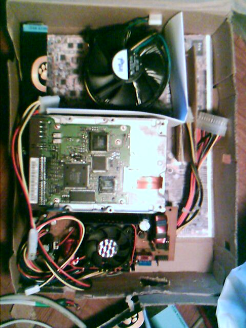

Я просто не хочу что бы внутри корпуса сидел винт и питальник ... почему бы их не вывевсти (их тепло) наружу сразу , и не рассеить по кузову?
И хочу еще раз напомнить , почему я так заморочен с отводом - у мя карпутер будет жить в закрытом багажнике черного седана!!!
А рядом с ним будут греться-трудиться еще 550 Ватт музыки !!!

Ну ... у меня дома комп стоит , в нем 3 харда.
Один большой пропеллер работает на вдув , два на выдув.
Харды стоят сразу поле вводного вентилятора.
Температура каждого из них выше 50С (по мониторингу) , но если потрогать руками харды ... дольше двух секунд палец не продержишь!!!
Это не есть хорошо!!!
А это при нормальной комнатной температуре (даже зимой) и в большом корпусе!
Что будет в багажнике , когда там нарезанный сыр сплавляется в один монолитный кусок ... даже представить страшно!
И этот горячий воздух будет всасываться в корпус 23х24х6 , подогреваться там тремя супер-печками (проц (он в отдельной воздушной зоне) , БП и хард ... а к ним еще и материнка с северным и южным мостами , и память ...
По моим посчетам , исходя из скорости потоков воздуха встроенные внутрь корпуса радиаторы справляться просто не будут.
И пока я думаю - ставить комп на спинку сиденья ... но тогда HDD будет стоять под углом 20^ (что не есть гут!) , можно выровнять корпус вертикально , а между низом корпуса и спинкой сиденья останется место под радиатор высотой 5см. В данном случае немешало бы с БП и с харда увести тепло на них.
Во втором случае я креплю корпус к кузову машины ... но тут есть два варианта - намазать на корпус компа десяток тюбиков теплопроводной пасты , или заменить её 20см трубкой!!!
Я понимаю , что можно их стыковать (кстати , а если паять их , то чем? есть спец припой?) , но лучше всё таки найти , где продаются готовые трубки нужной длинны!

А картинко выглядит пока что примерно так:

При таком раскладе выноси БП и харды за пределы корпуса. Самостоятельно они имхо не перегреются. Корпус компа крепи к задней полке, а вдув на процессор делай из салона, где кондер работает.

Ооооочень не хочется делать разнесенку.
Я бы с удовольствием бы вкрячил бы комп в корпус от автомобильного усилителя - у него весь корпус сплошной радиатор ... но это всё ерунда.
Вдув всё таки постараюсь сделать ... но это оказалось сложнее чем я вначале думал!
