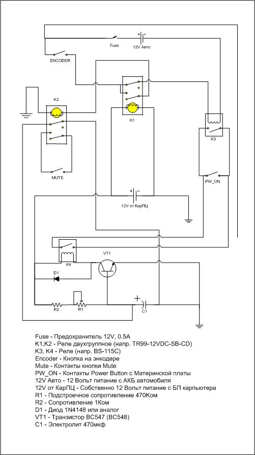

Пре-Финал. Все проще и дешевле. Работает как часы.

Сообщение от Wanted Посмотреть сообщение
Адоптировал мою схемку

Сообщение от den_sad Посмотреть сообщение
Да За что тебе огромное спасибо и пиво на слете!!!!

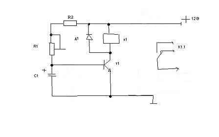

2 Z@GR:
Андрюх, где + 12В - подаешь ACC, выставляешь задержку с помощью потенциометра R1. На Реле K1 (нормально разомкнутое) скоммутируешь ACC на усилок и будет тебе счастье!

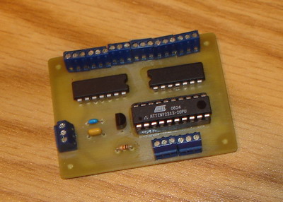

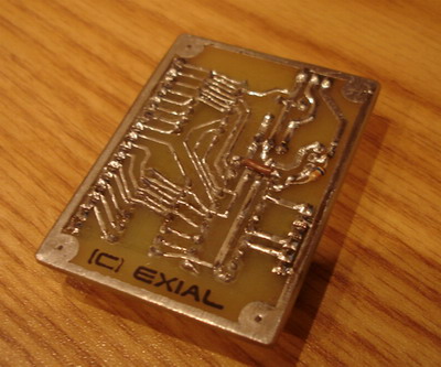

В общем, идея микрухами стандартной логики плавно мутировала до контроллера AVR и дело закончилось созданием вот такого девайса.
Заявленные фичи:
- при выключенном АСС на девайсе нажатие энкодера включает компьютер.
- при включенном:
1. Короткое (менее 1 сек) нажатие - замыкает mute при отпускании. То есть если держать более 1 секунды, mute замыкаться не будет.
2. Длинное нажатие - через 4 секунды после нажатия замыкается PW_ON и остается замкнутым пока держим кнопку.
3. Вращаем энкодер туда-сюда - сигналы с энкодера транслируются на контроллер клавы без изменений, соотвессно регулировка громкости. (как вариант можно переводить вращение энкодера в нажатие клавиш +/-, для тех у кого энкодер не поддерживается клавой)
4. Нажимаем, вращаем вперед/назад, отпускаем (все это в пределах 1 сек) - переход к следующему/предыдущему треку.
5. Нажимаем, вращаем, держим нажатой - через 1 секунду начинается перемотка по треку вперед/назад, мотается до тех пор пока держим энкодер нажатым.
Питается все это от бортовых 12В (стабилизатор свой на плате), сигнал о включенном компьютере - тоже 12В, с блока питания. Осталось еще немного ножек на контроллере для веселого мигания светодиодами. ))

Сообщение от Exial Посмотреть сообщение
монстр просто!
и когда тока успеваете всё!
а сложно такое на поток запустить, я вот к пайке холоден, но такой девайс думаю не помешал бы мне тоже.
Я бы даже дыру в рамке проделал под какой-нить энкодер себе.
Правильно ли я понял, что при помощи такого контроллера можно управлять вышеозвученными функциями напрямую, без всяких контроллеров выломанных из клавы?

Мда, верное наблюдение. ) Успевал в основном в районе 1-3 ночи, вместо законного сна )) Так что звиняйте хлопцы, с потоком ниче не выйдет. Ну а картинку печатки со всеми инструкциями и прошивкой могу дать, ежели кто надумает повторить.
А насчет прямого управления компьютером к сожалению догадка неверная, девайс всего лишь замыкает кнопки клавиатурного контроллера. Так что без него никак. И кстати кнопки перемотки по треку насколько я знаю далеко не во всех клавиатурах имеются, так что для поддержки этой фичи нужно либо взламывать подходящую клаву, либо программно переназначать другие кнопки на эту функцию.
