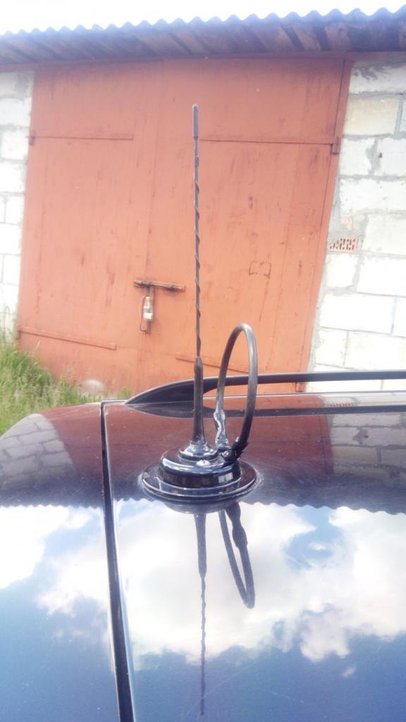

все это давно стоит на машине плюс в массивном основании стоит активный усилитель от "польской антены"
Все дело в ТВ тюнере ,мощьности сигнала и расстоянии до телецентра (35 км)

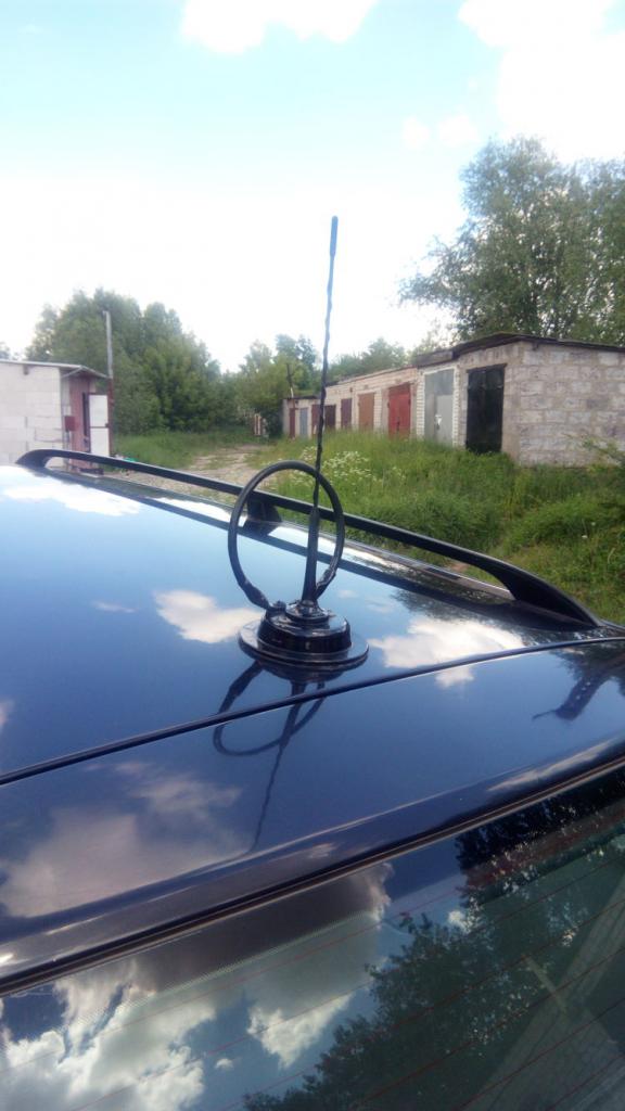

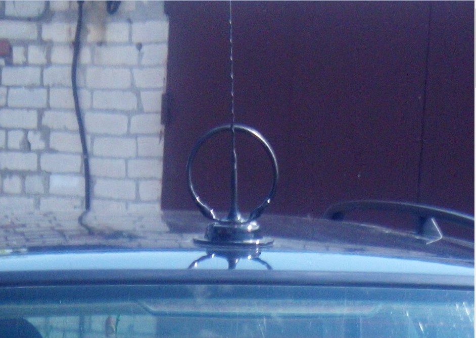

с антеннами для тв в машине я парюсь уже не мение 7 лет.И за это время мною были перепробованны наверное все виды антен.Полуволновой вибратор загнутый в кольцо пробывал - ерунда хоть и была фирменная конструкция в обтекаемом пластиковом корпусе.И http://ru.aliexpress.com/item/Car-TV...b-1c1e6d687d2f тоже пробывал-также ерунда .Самое лучшее была http://antey.by/antenna-tv-optim/ но она очень грамозка для легкового авто да и она на скорости теряла сигнал.Все дело в тюнере а конкретнее в динамическом диаппазоне принимаемого сигнала.Для хорошего приема нужен хороший тюнер типа такого http://allegro.pl/tuner-dvb-t-samoch...185597478.htmlот свистока за 5$ нечего и требовать лучшего.С учетом всех экспериментов я имею что имею

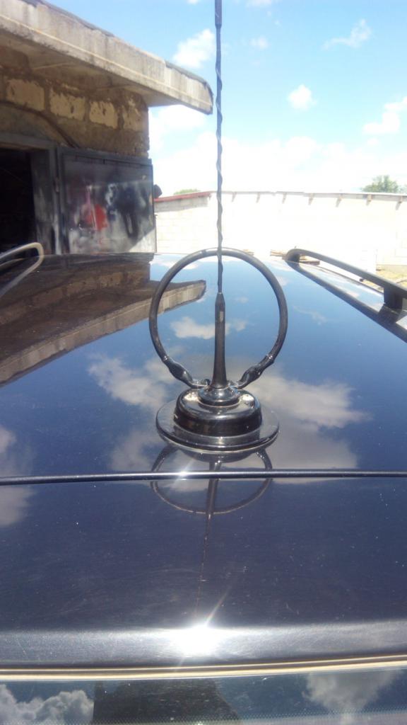

Штырь это радиоантена.На нее отдельный провод идет.А метровых волн в Беларусии нет вот уж год

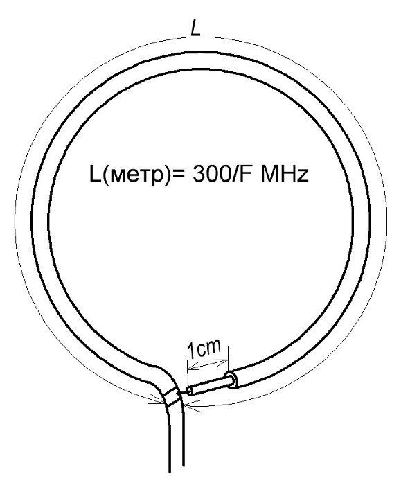

Изготовление
Узнаешь номер цифрового канала в вашей местности .Например 51 канал , далее идешь http://www.tv-sputnik.com/tv-freq.html.Там смотришь частоту канала.Необходимо узнать длину волны канала.Идем http://m.fxyz.ru/5/466/613/623/689/
И подставляя значения f т.е частоты канала в формулу лябда =C/f вычисляем длину волны.
Длина окружности антены должна быть равна длине волны частотного канала .Саму антену я изготовил из гибкого тросика купленного в хоз товарах.Тросик потому что он чуть что согнется если попадет на препятствие (например ветка в лесу).Конци троса обжаты в алюминиевые электро наконечники .И для эстетичности пропускаем в термоусадочный кембрик.Снизу болтиков прикручена платка активного телевизионного усилителя от польской антенны .Вот и вся конструкция.
Эксперименты также показали, что чем выше антенна от крыши авто ,тем лучше прием ,но это тяжело воплотить из эстетических соображений.Особой точности изготовления не требуется ,так как нет необходимости согласовывать антену с фидером из за наличия усилителя.
Если сигнал от телецентра хороший то можно и без усилка делать.Тогда схема антены упростится .См рисунок
